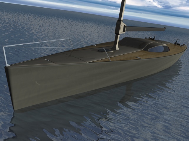

ciao ragazzi...
vi posto una jpg...nn è molto grande...ma si vede...
volevo un paio di consigli...
1: quando l'acqua tocca lo scafo si vede che il piano è piatto...nn c'è un modo per poterlo rendere come il rilievo (nn riesco ad essere + chiaro)
2: avete qlc idea per il posizionamento e il settaggio delle luci??
ora ho dueluci che simulano il sole...una di queste è visibile ma da quella prospettiva nn si vede...
3: secondo voi cosa sono quelle strisce sullo scafo??
grandi ciao

Era questa la barca, bella bella :)
pianto21 ha scritto:1: quando l'acqua tocca lo scafo si vede che il piano è piatto...nn c'è un modo per poterlo rendere come il rilievo (nn riesco ad essere + chiaro)
C'è poco da fare, o usi il displacement (ma i tempi di render potrebbero allungarsi anche di molto) oppure lavori in post con photoshop o simili. Fai una prova col displacement conta che penso che dovresti comunque ritoccare dopo.
pianto21 ha scritto:2: avete qlc idea per il posizionamento e il settaggio delle luci??
Ci sarebbe da fare qualche prova, la prima che mi viene in mente è una distante con ombra area per il sole e una distante opposta senza ombra celestina, poi omni qua e la a seconda nelle necessità.
Più che altro puterei sulle caustiche.
pianto21 ha scritto:3: secondo voi cosa sono quelle strisce sullo scafo??
Non ne ho idea, dovrei vedere il file... la tex?

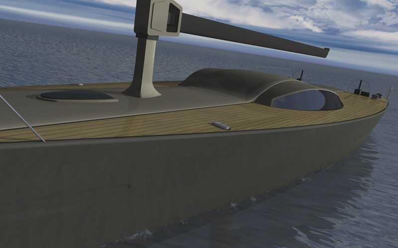

grande...
grazie per i consigli...
ho provato col displacement ma ci mette troppo....già così è lento...
per quanto riguarda le caustiche..beh...nn sò come si usano, adesso mi faccio un giro sul forum e vedo...
vi posto una nuova immagine...
Ho ritoccato con photoshop ma nn mi piace + di tanto...
Se ci fosse qualcuno esperto in caustiche si FACCI sentire, glie ne sarei veramente grato...

scusate raga...
avrei un ultimo probl..
sul portatile sembrava luminoso abbastanza...ma sul video del fisso sembra notte...
boh
questi render andranno proiettati...secondo voi saranno scuri??
Avete mai provato??
Grazie...
natas
Messaggi: 790
Iscritto il: mer set 22, 2004 2:54 pm
Messaggio da natas »
mha... solitamente i monitor dei portatili sono sempre più luminosi, dipende dalla calibrazione dell monitor... cmq a me sembra un pò scura, magari correggila in Photoshop.
