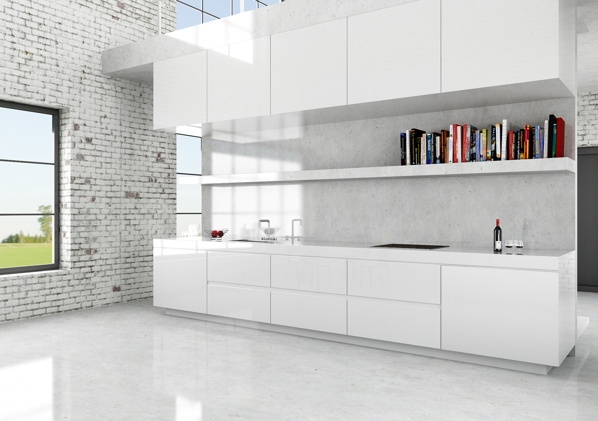

ciao ragazzi..eccomi con una prova HDRI + Vray Sun (senza sky) e luci area sulle aperture..

@coolzine: ma hai usato l'hdri nella dome x l'interno??? ecco secondo me qui è praticamente inutile...ci sono già le area alle finestre e il sun in questo caso funge da luce infinita avendo disattivato lo sky...solo che ha un colore a seconda dell'inclinazione... ma negli interni io, quindi è soggettiva probabilmente, non uso l'hdri...

@nexzac : si ho voluto fare questa prova..e non mi sembra male come morbidezza delle ombre..visto che il sun ha un intensità bassissima..cmq che ne dici dell'immagine???

@coolzine:
non è male, secondo me dato la scena un po' vuota, che può anche andar bene così, curerei però meglio quel che c'è...x la serie poco ma buono...i pensili sembrano solo cubi senza fianchi ed ante, avrei dato una smussatura agli spigoli dei muri e del displacement ai mattoni...il cemento secondo me è troppo lucido...
nel complesso secondo me c'è troppa luce che viene forse da troppe parti..lo vedi dove il muro in mattoni tocca il solaio, sembra volare e non poggiare al muro appunto..
riguardandola bene mi sembra non ci siano proporzioni normali tra i mobili, forse i pensili, un po' troppo in alto e profondi

si si è assolutamente vero... vedo utenti professionisti che usano metodi propri ed ottengono bellissime immagini.
oltretutto alcuni di loro non rivelano i propri segreti :)
per l'immagine ... sono totalmente d'accordo con Simo.
i particolari sono quelli che fanno un buon render, rivedrei il punto di vista o aggiungerei un tavolo con oggetti nella parte a sinistra... è sufficiente se ne veda una parte
i libri in cucina... sono poco adatti :shock:
