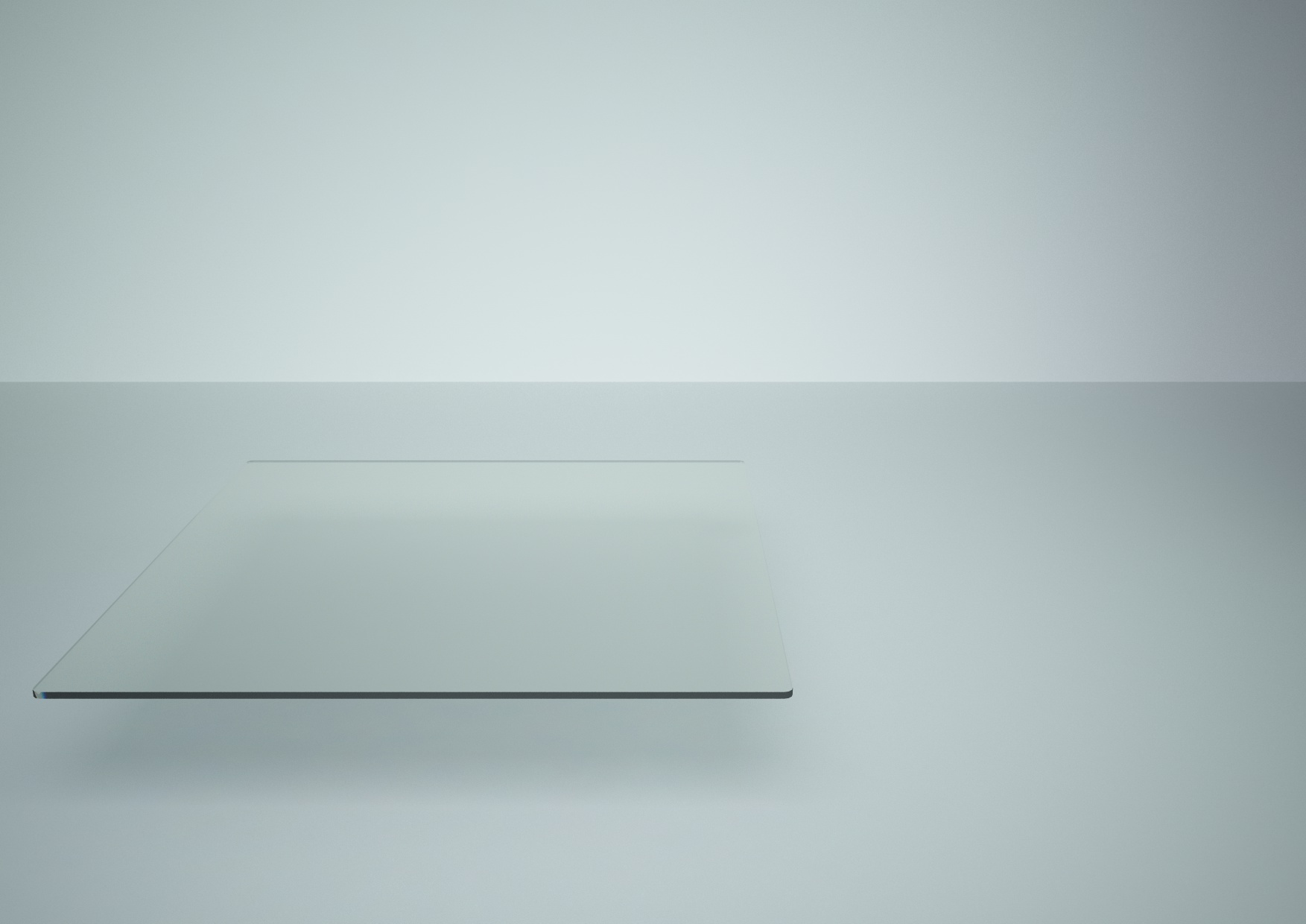

e dato che ce sto allego pure un render della scena cosi come l' ho postata. Come computer ho un i7 8 core con 8 gb di ram,scheda grafica radeon.
tempi 42 minuti.... senza il cristallo la scena medesima la renderizzo in 1 minuto circa...

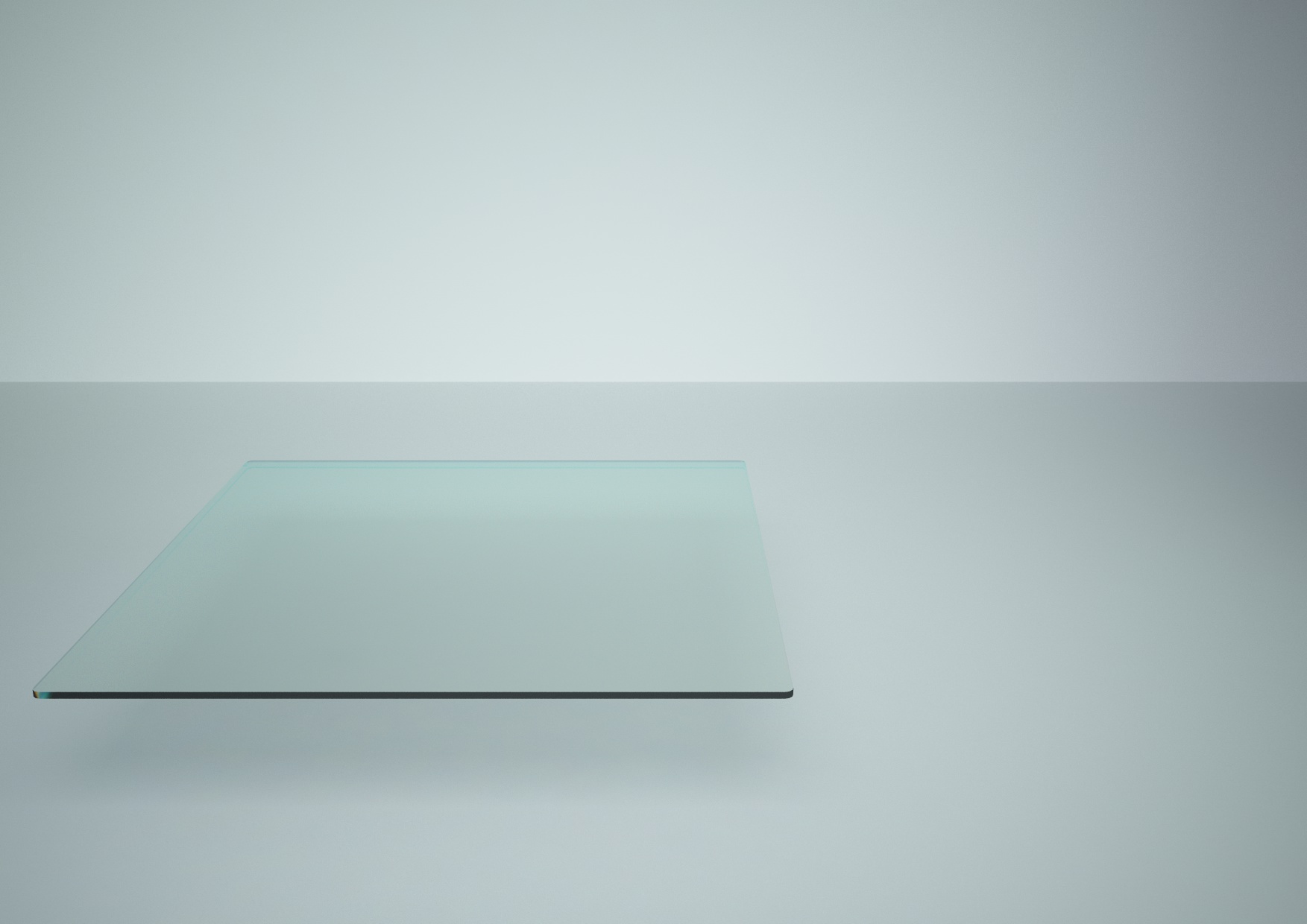

ecco le prove con dispersione 1 e senza dispersione, ha, ho aumentato anche un pochino la saturazione del colore nel volume

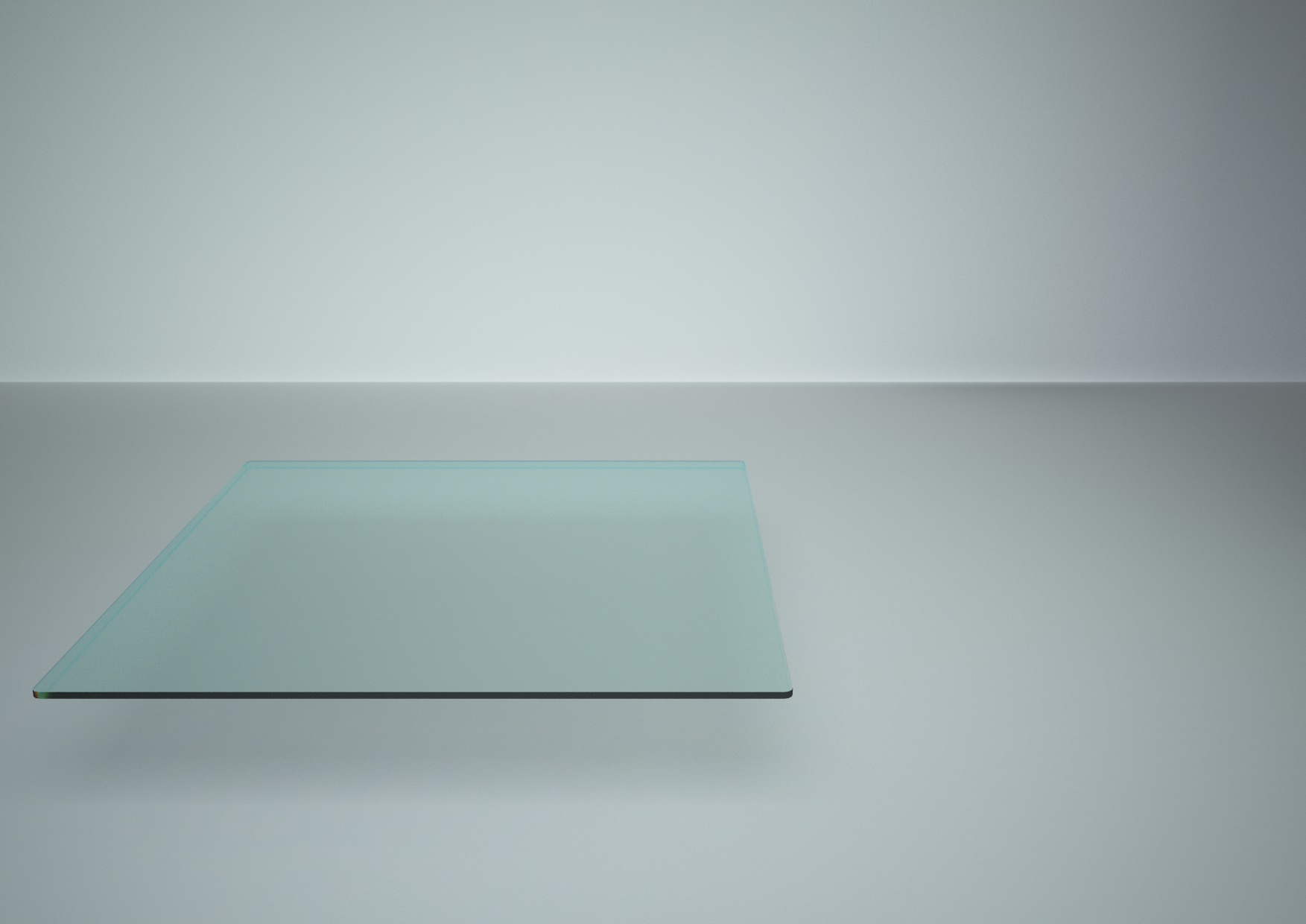

prova 3: abbe a 0,5 si risparmia ancora un 20% rispetto ad abbe 1
siamo passati da 44 minuti a 27, e il materiale secondo me, come resa è buono. Scendendo ancora a abbe 0,3 non ho miglioramenti apprezabili nelle tempistiche di rendering. a breve faccio un ultima prova con abbe 0,1. Certo il materiale è pesante, ma rende secondo me molto bene la la lastra di un tavolino, tipo questa

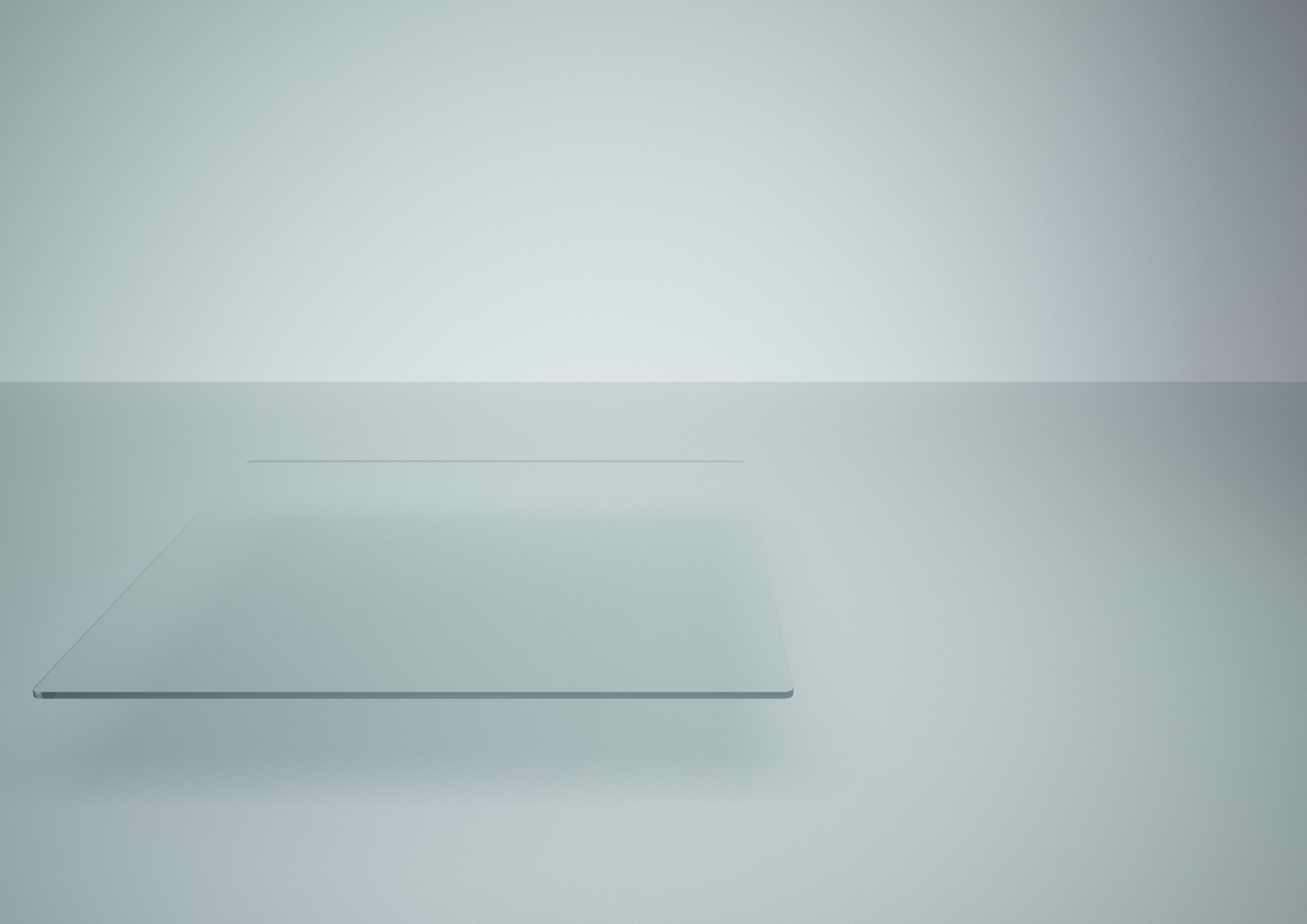

Ciao,
personalmente non userei per niente il Dispersion per questo tipo di materiale, al limite proprio impercettibile (quindi con un Abbe molto alto tipo 20 o 50) ma ti incasini la vita e basta secondo me. Salvo situazioni particolari un giusto volume fog e IOR sono sufficienti per una resa realistica. Ti allego una prova se vuoi dargli un occhiata
cristallo.c4d.zip
(70.37 KiB) Scaricato 192 volte
