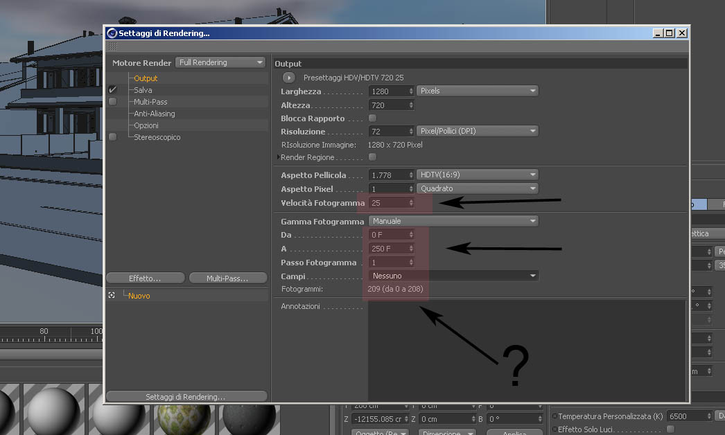

Ho un problema. Nell'immagine allegata sto preparando un movimento di camera di 250 frame che a rigor di logica impostando 25fpsec dovrebbe durare 10 secondi o avere 250 jpg nel caso non voglia un avi.
Domanda : perchè alla voce fotogrammi cinema renderizza solo 209 frame?
grazie a chiunque riesca a fare un pò di luce su questo mistero.

nella time line, sotto, quanto e' il tempo massimo in frame che hai sotto?

la time line evidenzia (in scuro) dal frame 0 al 250masterzone ha scritto:sicuro che non hai qualcosa che non va nella time line? tipo hai modificato il tempo minimo e massimo dell'animazione e ti sono rimasti fuori dei keyframe dalla zona del tempo massimo? non so magari cinema sta tentando di darti il tuo contenitore massimo dell'animazione che pero' e' sballato...strano...

Re: frame rate
robertoferrara
- Messaggi: 44
- Iscritto il: sab mag 24, 2008 3:39 pm
- Località: pescara
Re: frame rate
Grazie. Hai ragione impostando le preferenze di progetto a 250 come tempo massimo il problema si annulla.visualtricks ha scritto:controlla che il framerate sia lo stesso ovunque, nell'output e nelle preferenze del progetto
