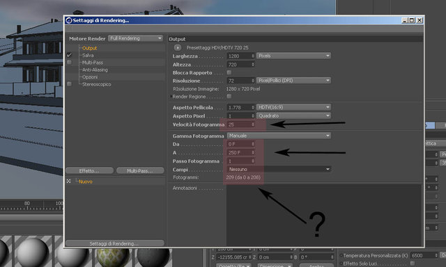

Ciao a tutti.
Ho un problema. Nell'immagine allegata sto preparando un movimento di camera di 250 frame che a rigor di logica impostando 25fpsec dovrebbe durare 10 secondi o avere 250 jpg nel caso non voglia un avi.
Domanda : perchè alla voce fotogrammi cinema renderizza solo 209 frame?
grazie a chiunque riesca a fare un pò di luce su questo mistero.

sicuro che non hai qualcosa che non va nella time line? tipo hai modificato il tempo minimo e massimo dell'animazione e ti sono rimasti fuori dei keyframe dalla zona del tempo massimo? non so magari cinema sta tentando di darti il tuo contenitore massimo dell'animazione che pero' e' sballato...strano...
nella time line, sotto, quanto e' il tempo massimo in frame che hai sotto?

masterzone ha scritto:sicuro che non hai qualcosa che non va nella time line? tipo hai modificato il tempo minimo e massimo dell'animazione e ti sono rimasti fuori dei keyframe dalla zona del tempo massimo? non so magari cinema sta tentando di darti il tuo contenitore massimo dell'animazione che pero' e' sballato...strano...
la time line evidenzia (in scuro) dal frame 0 al 250

controlla che il framerate sia lo stesso ovunque, nell'output e nelle preferenze del progetto

visualtricks ha scritto:controlla che il framerate sia lo stesso ovunque, nell'output e nelle preferenze del progetto
Grazie. Hai ragione impostando le preferenze di progetto a 250 come tempo massimo il problema si annulla.
