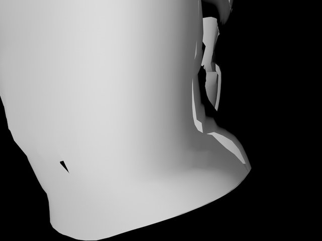

Messaggio da mraffarch »
questa è la gamba durante il movimento della camminata del personaggio
Messaggi: 10603
Re: Animazione con 3d importato da Rhino sfaccettato
Ah si, ci sono i poligoni disconnessi...devi selezionare l'oggetto e dare il comando ottimizza, e ti saldera' i punti...unica cosa, non so cosa succede al momento che e' un po "riggato" :roll:

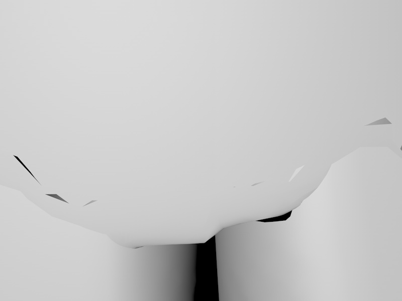

Posto quest' immagine per essere più chiaro
Questo è il risultato di 2 superfici non unite durante il movimento.
E poi il personaggio non risulta uniforme, ma sfaccettato.

Messaggi: 3978
Località: Torino
Messaggio da Arkimed »
Ciao Mraffarch,
se vuoi puoi provare a zippare il progetto e a postarlo così gli diamo un'occhiata e vediamo cos'ha che non và.
Ti anticipo comunque che solitamente gli oggetti importati hanno, tra i vari problemi, il fatto di avere una mesh poco pulita, molto triangolata e con un'eccessiva suddivisione.
L'ideale per lavorare con i personaggi da riggare è avere una mesh low poly, (da inserire in un hypernurbs), possibilmente costituita solo da quadrangoli e con i tagli "nel posto giusto".
8-)

62VAMPIRO
Messaggi: 3807
Messaggio da 62VAMPIRO »
come fare per avere un buon 3d da riggare??
Te l'ha già detto Arkimed :) :) :) . Evitare i triangoli, in low poly, operando tagli in modo appropriato, cioè usare quell'insieme di strumenti e tecniche che ti permettono di ritrovarti con la mesh con le caratteristiche appena descritte. Non è semplice, nè facile: modellare un personaggio da riggare è una delle cose più difficili del 3D perchè se non risponde a questi "requisiti" è molto facile avere problemi come quelli che hai riscontrato. Tagli, spostamenti di punti, scelta iniziale della forma grezza, ridurre i punti, eliminare i triangoli e possibilmente modellato con lo stesso software con cui lo si rigga (altrimenti i problemi sono dietro l'angolo): è così che si fà :) :)
Tra l'altro da Rhino è sempre un problema esportare per Cinema, tant'è che è stato inventato un plug in per questo (già segnalato un sacco di volte):
http://www.rhino.io/
Una curiosità: nel primo post affermi che l'hai fatto tu, poi però affermi che non puoi postarlo perchè non tuo. E' tuo, fatto da te, oppure non è tuo??
Te lo chiedo perchè sarebbe molto utile (come suggerito da Arkimed) vedere 'stà mesh: se è possibile "recuperarla", come mesh, oppure se è proprio "messa male" tanto da non poter essere riggata in modo credibile............
