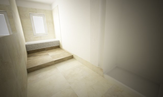

Messaggi: 3568
Re: Macchie di luce!
Ciao,
ci sono varie cose che non vanno bene.. prima fra tutte non usare mai colori pieni al 100%, specialmente il bianco e specialmente se lo usi per le pareti. Un materiale 100% bianco rimbalza completamente tutta la luce che riceve e porta a risultati errati. Un muro bianco generalmente è bianco intorno all'80-85 %.
Altra cosa (similare) non usare mai specular con il 100% di brightness, per lo stesso motivo più o meno.
Per migliorare la LC puoi abilitare il Prefilter nei suoi parametri, mentre specificatamente per le "macchie di luce" puoi provare ad abilitare la voce Enable LC retrace, che è stato introdotto proprio per quello.
Altro consiglio è di usare una phys.Cam invece della camera standard, con la phisicalCam puoi gestire meglio l'esposizione (anche perchè altrimenti con una luce solamente è un po' un casino illuminare tutto..).
Questo è quello che viene con le modifiche che ti ho detto e l'aggiunta di una pshy.cam (la GI ha solo quelle opzioni in più attive, i parametri sono sempre bassi)
Scena_b.c4d.zip
(625.19 KiB) Scaricato 109 volte
alzz
Messaggi: 334
Iscritto il: mar set 13, 2011 12:50 pm
Messaggio da alzz »
visualtricks ha scritto:Ciao,
Non ho parole!!!
Grazieeeeeeeeeeeeeeeeeeeeeeeeeeeeeeeeeeeeeeeeeeeeeee!
alzz
Messaggi: 334
Messaggio da alzz »
Caro, mi hai salvato!
Ma "detail enhancement" me lo sconsigli?
Messaggi: 3568
mha non credo di averlo mai utilizzato, se hai una GI bella definita e pulita non c'e' bisogno del detail enhancement nella maggior parte dei casi. Cmq non è che ti arrestano se lo usi ecco, vedi un po' se ti porta effettivamente miglioramenti alla scena o rallenta e basta
