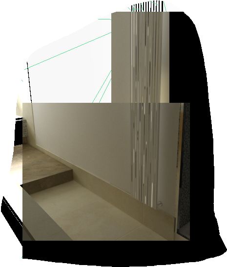

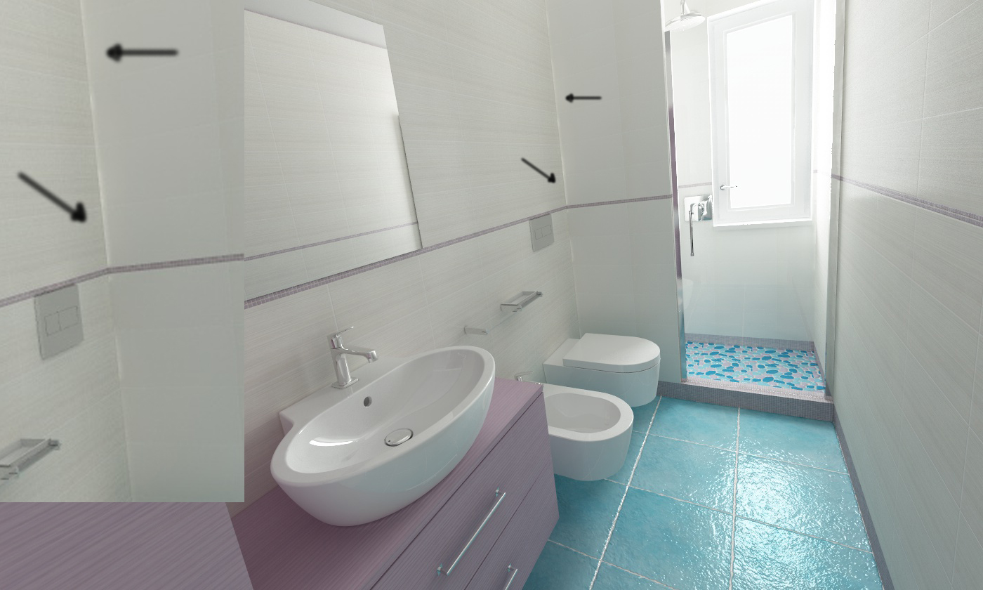

Buongiorno ragazzi!
Ho questo maledetto problema e non riesco ad uscirne.
Mi si creano queste macchie di luce negli angoli, soprattutto quando faccio interni. Il problema però non mi si presenta se al modello non applico alcun materiale. Mi aiutate?
Grazie a tutti
Alzz

Niente, Antò. Purtroppo mi devo smentire.... se renderizzo solo quella parte le macchie non appaiono(anche lasciando i parametri invariati), ma lanciando il render intero ahimé le macchie persistono anche con i parametri che mi hai detto tu.

Ciao, Saccaria. Scusa se non ti ho ringraziato subito per il consiglio. Purtroppo non è nemmeno come dici tu. L'angolo in questione è perfetto. Ho provato addirittura a fondere i due lati, ma il risultato è lo stesso.

Ciao Antonio, purtroppo niente da fare. Le macchie persistono. Ho notato che il problema si verifica solo su modelli in materiale vray, in particolare se tale materiale è di colore bianco. Per intenderci: se invece ai volumi che soffrono di quest'incoveniente non applico alcun materiale, le macchia non si verificano affatto. Sto veramente impazzendo!
