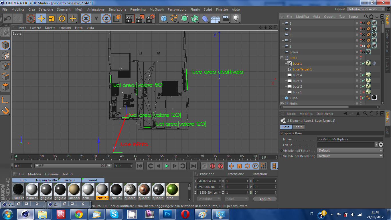

eccomi con alcuni risultati dopo numrose prove:
allora, posto quella di partenza, che effettivamente era un pugno nell'occhio come luminosità messa a confronto con le altre, anche se a me l'effetto luminoso nella parte di destra non dispiace; non mi piace la parte a sinistra.
le altre due le ho ottenute mettendo lo shutterspped a 170 anziché 150, nel color mapping poi ho messo DM a 0.9 e BM 0.6 (hho scopiazzato dalla guida di vray del forum confesso :D ).
ho provato a tenere il white balance su daylight con luci area alle finestre color bianco e poi con colore azzurrino.
inoltre ho disattivato la luce area che avevo messo a sinistra, dietro il muro per capirci, ma allego l'immagine.
a me piace, è molto luminosa ed è l'effetto che voglio ottenere, ma se è ancora troppo piatta ditemi pure se devo intervenire di nuovo.
ciaooooo
luci area azzurrine
luci area azzurrine
luci area bianche
luci area bianche
immagie iniziale
immagie iniziale

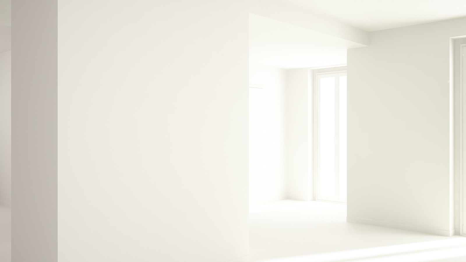

enzo_87
Messaggi: 1824
Re: secondo lavoro:monolocale
Messaggio da enzo_87 »
ecco il risultato con la luce modificata, inoltre ho messo anche un po' di fresnel ai materiali lucidi; ho perso però la mappatura uw delle copertine dei dvd :( . ma non si può salvare?
ho notato anche la voce diffuse contribution delle luci area, e voglio provare a illuminare la stanza toccando quelle, anziche parametri della camera fisica e dell'intensità della luce, posterò i risultati poi
