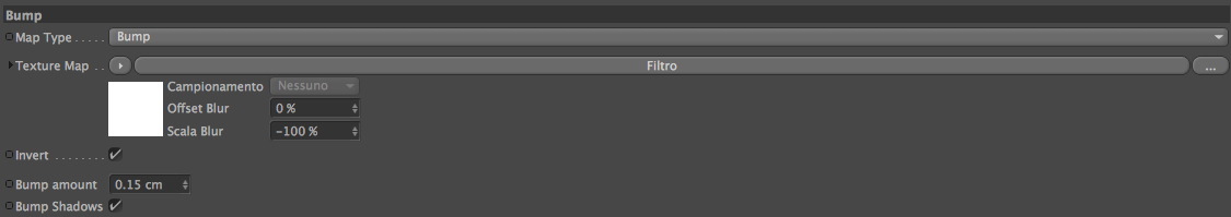

per il bump al pavimento volevo provare senza perchè guardando alcuni parquet alcuni sembra che non hanno alcuna imperfezione, ma l'effetto non mi piace per niente...sono così belle le imperfezioni del legno!!
per l'acciaio satinato della lampada ho già aumentato le glossiness subdivision a 32.
perchè il parquet mi da quelle zone grigiastre??

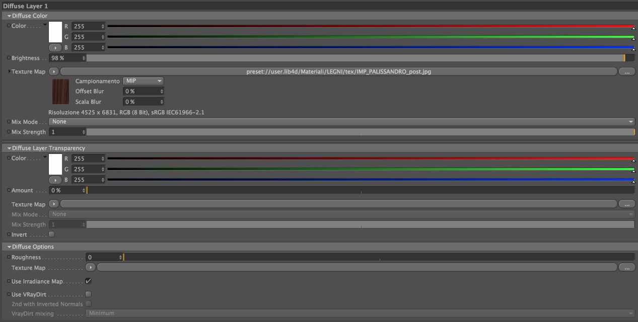

ecco qui i settaggi del legno...la texture l'ho scansita dai campioni che abbiamo qui, per il resto sono andato un pò a naso.
il risultato che vorrei ottenere è quello dell'immagine: ma speculare/riflessione dipende di settaggi del materiale, dalla luce o da entrabe?? se dipende anche dalla luce, com'è meglio posizionarla (rispetto all'anta in questo caso) o che proprietà deve avere??
in questi giorni mi compro i manuali,anche perchè da autodidatta si arriva fino a un certo punto...ho letto quello gratuito e sembrano fatti molto bene :)
