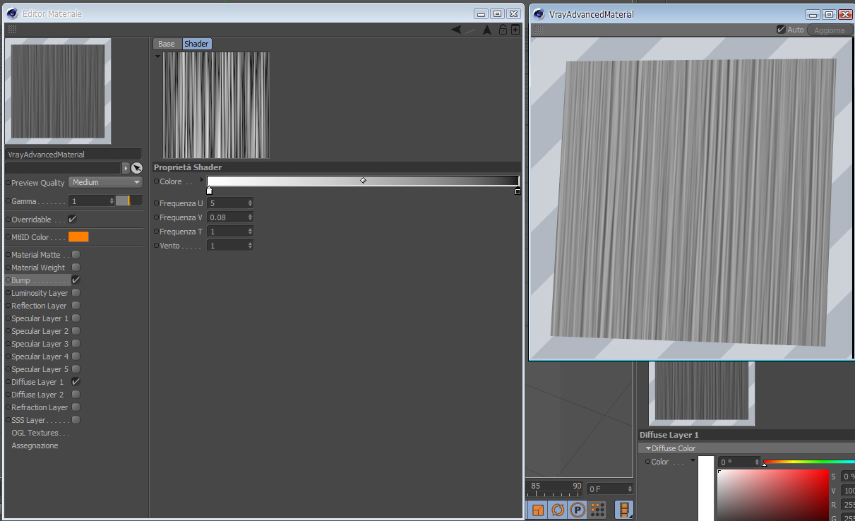

Ciao, potresti provare con uno shader Acqua messo nel Bump con questi parametri, poi magari variarli un po' fino ad ottenere quello che ti serve!

Su su dai un po' di impegno! :lol:
In fondo non ci vuole troppo a immaginare che se magari metti lo stesso disturbo, con gli stessi parametri, nel canale Diffuse Layer 1 variando la sfumatura di colore da Grigio chiaro ad azzurro (o quello che ti serve), invece che da bianco a nero, riesci a ottenere qualcosa anche come colore o no?
