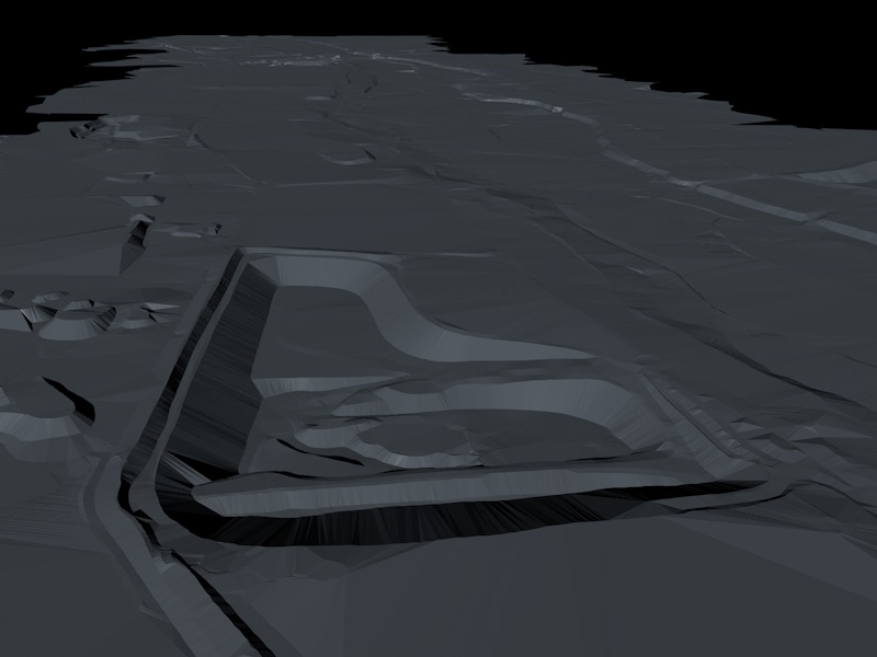

Comunque avrei un problema con una modellazione fatta in cad, tramite curve di livello, di un un fiume.
Vengo al punto, il modello dtm calcolato in cad è stato creato con parecchie triangolazioni(che ha prodotto il programma)
però in fase di studio non era un problema ma ora mi servirebbe qualche cosa di piu morbido perchè dovrei entrare nel dettaglio con dei rendering abbastanza realistici.
Non so come saltarne fuori, tra l'altro è un problema che mi ricapita usando materiale free scaricato da in internet esportato da altri programmi.
ho pensato ad una simulazione in clothilde ma è davvero tanto impegnativa a livello di calcolo e forse non necessaria.
in rhino c'è un comando (drappo) che crea una superfice soprastante aderente al modello ma comunque non è soddisfacente, imprecisa insomma.
so che non srà facile ma se qualcuno sa qualche cosa a riguardo gli sarei molto grato!
Vi posto un immagine
intanto grazie e a presto! saluti Alessandro

Kalle
Messaggi: 27
Iscritto il: ven mar 18, 2011 2:39 pm
Re: Problema ammorbidire mesh da obj
Messaggio da Kalle »
Ciao Silvandrea!
Grazie per la risposta intanto, ma il tag P"H"ONG ;) è attivo , cmq il problema è che il modello è completamente triangolato quindi avrei bisogna di una sorta di comando che mi ricomponesse la mesh in maniera morbida senza perdere troppo di dettaglio. Non ho idea se cinema sia in grado di farlo, per questo in primis chiedo se sia possibile, non mi sono mai imbattuto in questo problema perchè di solito mi modello io le cose da cinema, ma qui per il gran numero di polilinee ho dovuto eseguire il modello con un programma cad che crea automaticamente dalle curve di livello il modello triangolando.Spero di essermi spiegato meglio!
ps. Non sarebbe possibile fare in stile cuscino con clothide? esempio un box grande che avvoge il modello e poi si spalma sopra? però non saprei che parametri impostare.. è un sasso che butto se qualcuno ha avuto un problema simile :D
In attesa di un aiutino ,grazie e saluti Alessandro!
Io vi allego anche un pezzetino del file se volete provare con mano

Messaggi: 3568
Ciao, non ti voglio scoraggiare, ma la vedo molto dura..
La strada di cloth mi sembra impraticabile perchè per avere il dettaglio che ti serve avresti bisogno di una superficie davvero suddivisa, con la quale sarebbe poi forse ugualmente problematico lavorare.
Ad ogni modo una prima cosa che puoi fare intanto è selezionare tutte le facce e dare il comando Ottimizza (perchè sono tutte separate tra di loro) e poi provare a detriangolare, ma non fa i miracoli. Con le facce ottimizzate (connesse) puoi mettere tutto dentro un Hyperurbs, ma con tutti quei triangoli avrai sempre problemi.
Pensi non ci sia modo di esportare meglio la superficie ? Magari con qualcosa di dedicato tipo Okino PolyTrans http://www.okino.com/conv/filefrmt_3dimport.htm
Kalle
Messaggi: 27
Ciao visualtricks! intanto complimenti per i tuoi lavori :) , cmq avevo gia provato a fare il discorso del hypern, dimenticandomi di detriangolare quindi grazie per la dritta, ti allego i risultati, purtroppo assomiglia tanto a un drappo moscetto :P e perdo alcuni dettagli nella parte del fiume perchè c'è un dislivello inferiore alla cava, ma potrei ovviare con una pesatura hypernurbs in quel pezzo. domani mi studio un po okino e vedo se fa al caso mio! ti allego i risultati prima e dopo il tuo consiglio.(Comunque è gia molto meglio di prima)
Ps mi sa che meglio di cosi come esportazione dal cad non esce perchè non crea delle mesh morbide ma solo triangolazioni per collegare tutti quei punti ma tornerò a controllare in giornata!
Intanto grazie mille per la disponibilità! Saluti Alessandro
