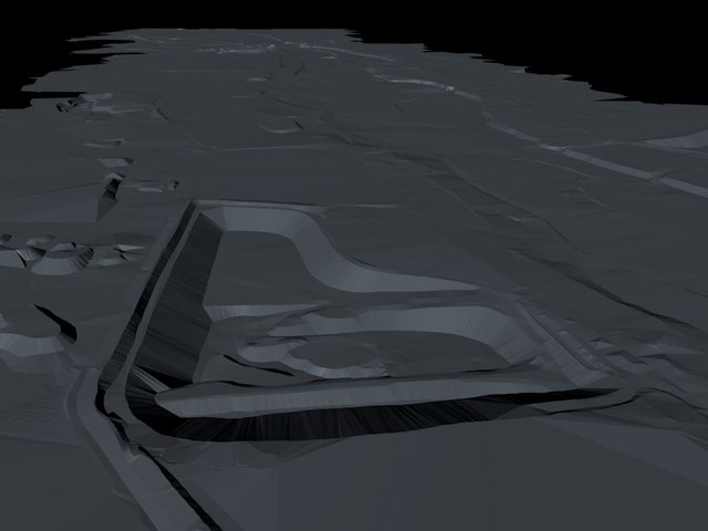

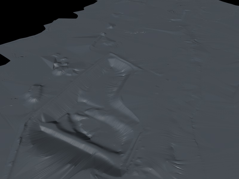

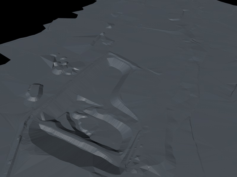

Comunque avrei un problema con una modellazione fatta in cad, tramite curve di livello, di un un fiume.
Vengo al punto, il modello dtm calcolato in cad è stato creato con parecchie triangolazioni(che ha prodotto il programma)
però in fase di studio non era un problema ma ora mi servirebbe qualche cosa di piu morbido perchè dovrei entrare nel dettaglio con dei rendering abbastanza realistici.
Non so come saltarne fuori, tra l'altro è un problema che mi ricapita usando materiale free scaricato da in internet esportato da altri programmi.
ho pensato ad una simulazione in clothilde ma è davvero tanto impegnativa a livello di calcolo e forse non necessaria.
in rhino c'è un comando (drappo) che crea una superfice soprastante aderente al modello ma comunque non è soddisfacente, imprecisa insomma.
so che non srà facile ma se qualcuno sa qualche cosa a riguardo gli sarei molto grato!
Vi posto un immagine
intanto grazie e a presto! saluti Alessandro

La strada di cloth mi sembra impraticabile perchè per avere il dettaglio che ti serve avresti bisogno di una superficie davvero suddivisa, con la quale sarebbe poi forse ugualmente problematico lavorare.
Ad ogni modo una prima cosa che puoi fare intanto è selezionare tutte le facce e dare il comando Ottimizza (perchè sono tutte separate tra di loro) e poi provare a detriangolare, ma non fa i miracoli. Con le facce ottimizzate (connesse) puoi mettere tutto dentro un Hyperurbs, ma con tutti quei triangoli avrai sempre problemi.
Pensi non ci sia modo di esportare meglio la superficie ? Magari con qualcosa di dedicato tipo Okino PolyTrans http://www.okino.com/conv/filefrmt_3dimport.htm
