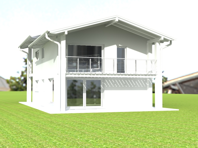

lucagagliolo ha scritto:
che parametri dovrei modificare per aumentare la luce quando inserisco il prato?
sto andando a tentativi ma non riesco a trovare una soluzione.... :(
vorrei vedere il legno chiaro come nell' immagine senza prato...
devi aumentare la potenza del sole, senza andare a ricercare trucchi nascosti, basta solo quello (e anche quella del cielo)
è normale che inserendo i materiali ti si scurisca l'immagine, come è normale che con un modello totalmente bianco l'illuminazione è molto maggiore, si comporta come nella realtà
l'unico "trucco" che devi usare è, come ti hanno già suggerito, diminuire il genera saturazione nel canale illuminazione del manto erboso, portalo al 40% e non ti sporcherà gli altri materiali (fai delle prove variando la percentuale)

lucagagliolo
Messaggi: 46
Iscritto il: sab mar 21, 2009 11:25 am
Re: esterno
Messaggio da lucagagliolo »
ciao... stasera provo, avevo già fatto alcune prove ma non sapevo che parametro era da modificare... e avevo "pasticciato la scena".
Grazie a tutti per i consigli,
ho un sacco di domande da farvi... ma andiamo per ordine, stasera metto a posto l'illuminazione!!! ;)

lucagagliolo
Messaggi: 46
Re: esterno
credo possa andare... ho diminuito la saturazione al 30%. che ne dite??? :)
enzo_87
Messaggi: 1824
Re: esterno
Messaggio da enzo_87 »
migliorato...ma credo che un po di verde si veda ancora sulla parete a sinistra...no?
però, prima che siano i materiali a falsificare, visto che secondo me sono da sistemare, fai così, lascia solo i materiali dell'erba e dei vtri...tutto il resto bianco, guarda se te lo sporca o meno
lucagagliolo
Messaggi: 46
Re: esterno
ciao ho tolto i materiali e ho fatto due prove con due hdri diverse... che differenza!!! :shock:
luce infinita intensità 80% ombra area
cielo con hdri
