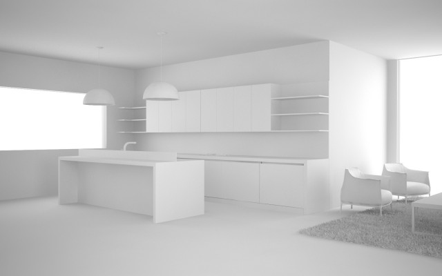

fantastici ragazzi!!

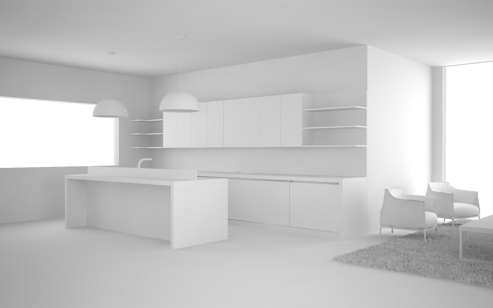

vediamo se ho capito...mi sa tanto che l'errore stava in una luce area che avevo posizionato dietro la camera con un'intensità un po' troppo alta 8-) 8-)
comunque adesso credo di avergli dato un po' di profondità in più facendo risaltare le ombre portate generate dalle due finestre.
adesso l'intensità delle area davanti alle finestre è la stessa perché quella di dx essendo più grande genera più luce.

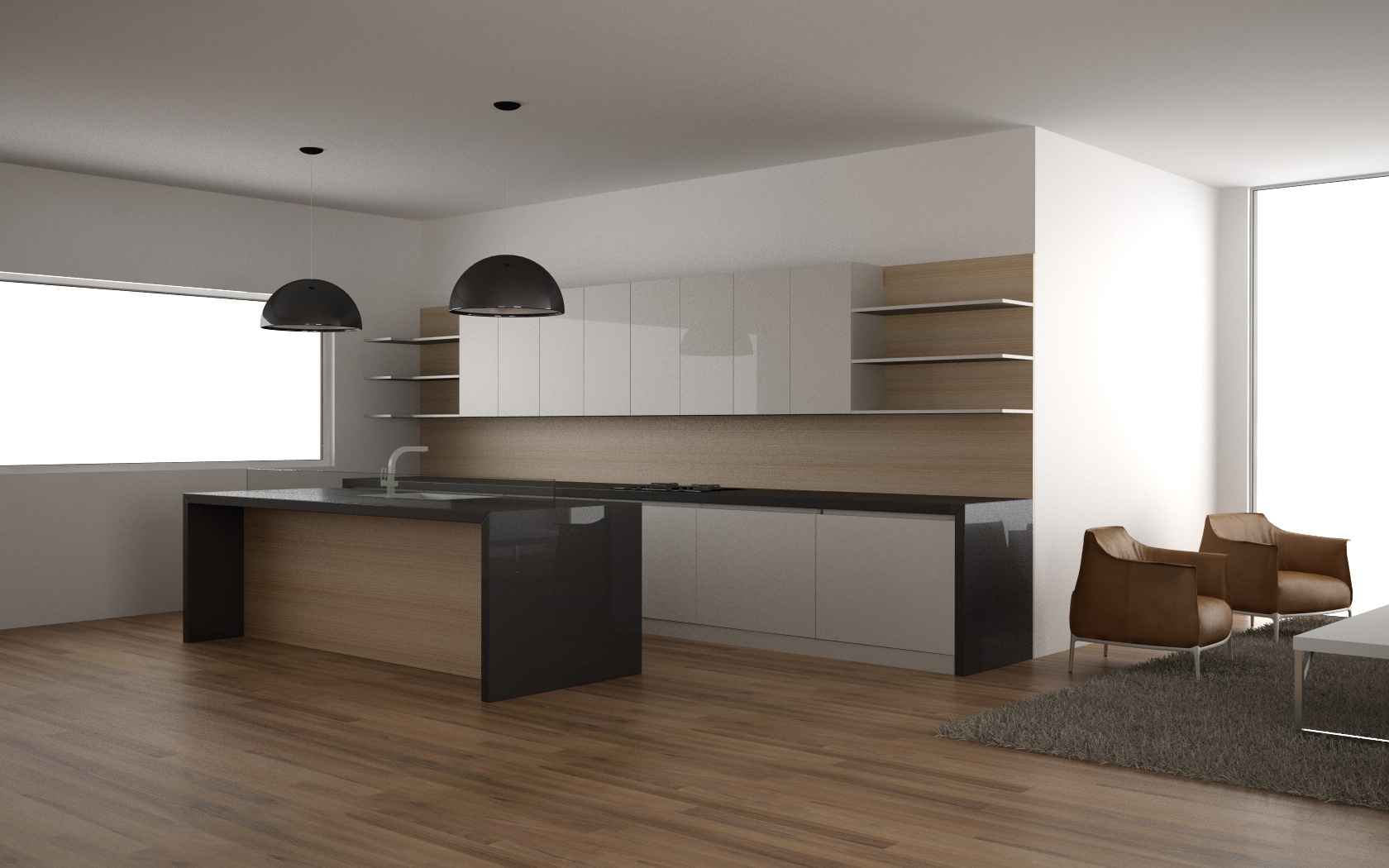

beh le cose che non andavano erano parecchie... luci girate in senso contrario o di 90 gradi, inserite internamente e piu grandi delle finestre, varie impostazioni strane...
insomma per tagliare la testa al toro (anche perche sono della juve) ho copiato tutto in una nuova scena, messo a posto le luci, impostazioni camera in base al bg environment (che si fa con le luci disattivate) potenza delle luci e impostazione gi (uno dei preset)
questa è una impostazione basica, ora sta a te regolare meglio le luci e la parte che vuoi piu illuminata (io ho casualmente privilegiato la parte sinistra) aumentando o diminuendo l'intensita delle luci, le texture e la camera. in ultimo un pizzichino di color mapping ........... tutto cio per ottenere l'immagine che vuoi rappresentare
naturalmente ho rispettato la tua impostazione senza luce solare diretta utilizzando il background environment, quindi con ombre molto diffuse (personalmente preferisco altri tipi di setup)
fabrik
ISOLAflow_0001.rar
(414.28 KiB) Scaricato 90 volte

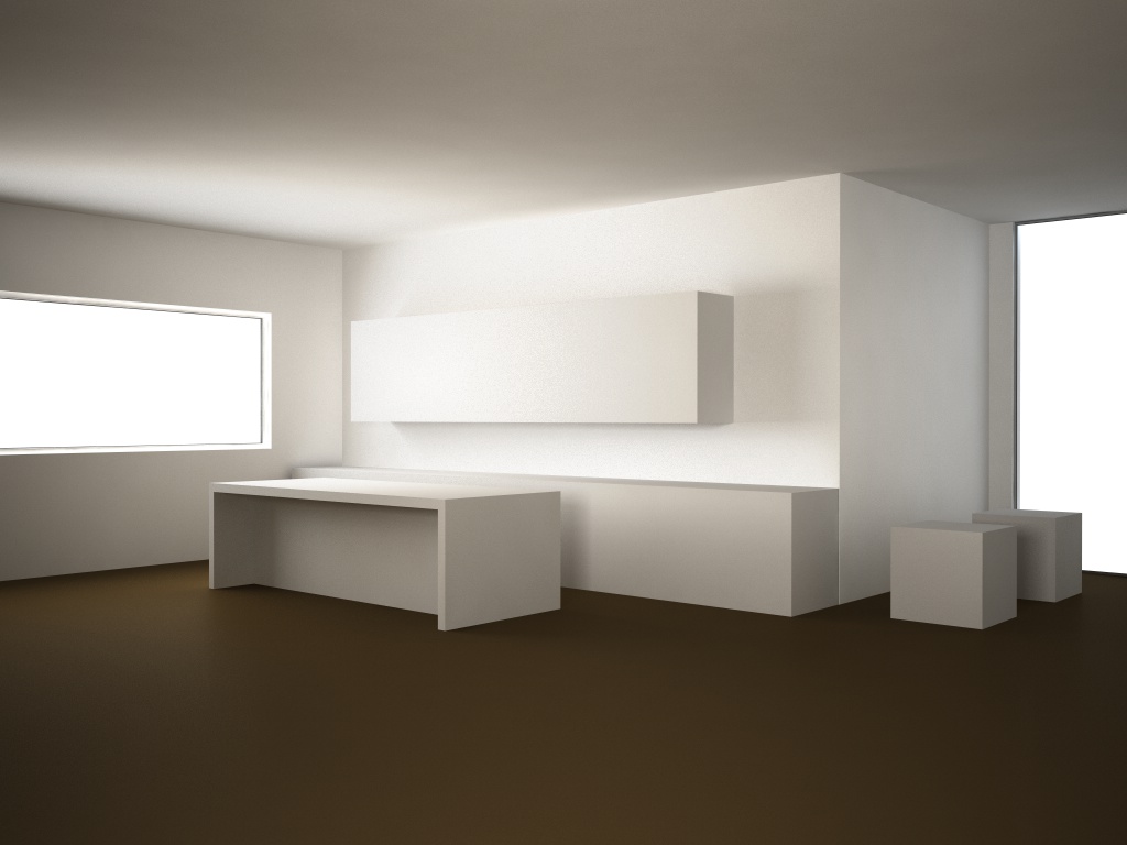

sinceramente il motivo pero all'apertura del tuo file gli assi delle luci mi risultano come nel collage che allego
guarda anche le dimensioni (la freccetta indica il pallino arancione) e vedi che sono piu grandi delle aperture
altra cosa che sono posizionate internamente, con vray, a differenza di ar3, si ottengono migliori risultati se posizionate esternamente

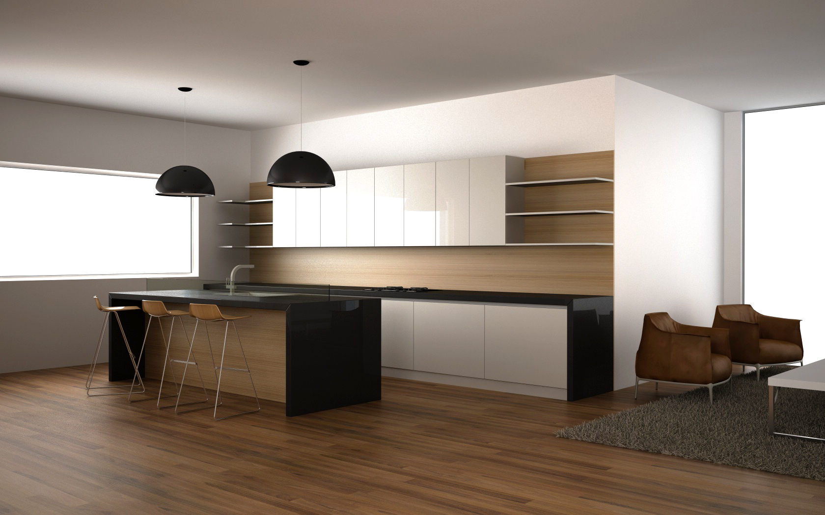

per la camera, si... prima piazzi la luce diffusa che puo essere il bg env. o una area dome con una hdri, e regoli la camera per vedere la luce diffusa come illumina, poi la disabiliti e una ad una posizioni e regoli le area...
detto questo, quest'ultima da te postata a me piace , necessita di affinamento ma è una buona base e ben contrastata, il che permette anche l'applicazione del color mapping che di per se tende a sbiadire leggermente le immagini
comunque secondo me sei gia a buon punto, in rete trovi risorse da studiare e leggere, lo stesso forum di vrayforc4d fornisce molte risorse... tutto sta a fare un po di pratica e seguire i lavori degli altri per carpirne i segreti :):)
