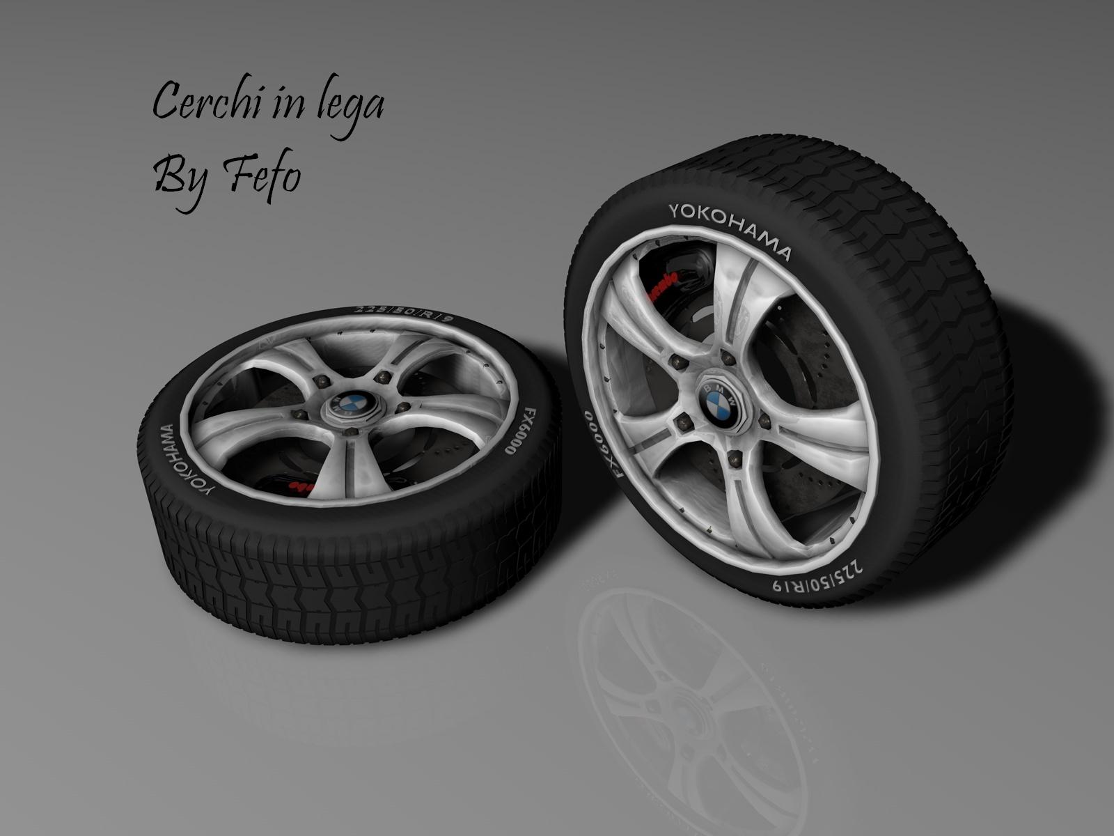

Ciao a tutti, ho appena ultimato un'altro mio lavoretto e volevo sapere che ve ne sembrava! :D
Non ho utillizzato il Radiosity per via dei tempi di calcolo, e mi chiedevo se può essere cmq un risultato soddisfacente.
Ciao a tutti e grazie dei consigli che mi darete per poterlo migliorare.

Ciao Fefo, la cosa che risalta purtroppo è la bassa risoluzione nella modellazione. peccato perchè per il resto mi è sembrato tutto ben fatto.
Ah... il mat del cerchio lo avrei fatto più con un effetto satinato, ma questo è un gusto personale...
Bel lavoro.
Valter

Ciao Fefo,
il modello mi pare molto ben fatto, complimenti. Mi permetto di darti un paio di consigli:
il primo e' x l'illuminazione, alzerei in generale un po' tutto. Per quanto posso vedere hai usato una sola luce (?): data l'inquadratura potresti provare ad usare uno Skydome (una serie di luci disposte sulla superfice di una semisfera - puoi vedere qui http://ingram.qc1.net/tarts/tutorials/tut_simon_01.html di cosa si tratta) con ombre molto morbide. Se però volessi mantenere l'attuale illuminazione, abbassa almeno la percentuale di opacità dell'ombra: in natura è difficile imbattersi in ombre completamente nere, vedrai che già con questo accorgimento la scena migliora.
Altra cosuccia: vedendo l'immagine da vicino si nota che le superfici (specie dei raggi all'interno della ruota) non sono molto morbide: prova a mettere la parte di modello in questione (se non l'hai gia' fatto...) all'interno di un oggetto hyperNURBS o anche solo ad aggiungere alla geometria il tag Phong (sempre se non l'hai gia' fatto). Dovrebbe migliorare il tutto...
Infine alzerei un pò l'hilight del materiale nero che usi per il battistrada, in modo da renderlo più "lucido".
Per il resto...continua così :)

Scusa valter.b,per bassa risoluzione nella modellazione intendi che forse è un pò "spigloso" il cerchio?!oppure è nella cura dei particolari?

grazie per il consiglio visualtricks,per l'ombra provvedo subito perchè ho notato che l'avevo settata a 90% e forse è meglio che scendo un pò. Per la skydome c'avevo provato ma non so perchè non mi ha soddisfatto più di tanto. L'oggetto è già in una hipernurbs, ma credo che non sia migliorato tanto,sai se c'è qualche valore da settare per renderlo il più morbido possibile?

uhm...così ad occhio e' un po' complicato, prova a postare una versione dove si vede la struttura (in wireframe). Cmq puoi provare ad aumentare le suddivisioni del modello, in hypernurbs dovrebbe ammorbidirsi ancora di più. Il phong tag c'e' ?

ho aumentato la suddivisione editor dell' Hipernurbs è la cosa mi sembra cambiata, il tag phong non c'è,anzi scusa l'ignoranza, a che serve?non l'ho mai usato.

Ad ogni modo secondo me è proprio l'assenza del phong che ti da quell'effetto, quindi prima prova questa strada.

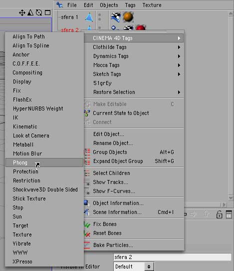

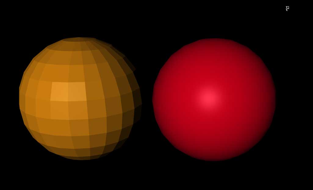

per applicare il phong tag clicca sul tuo modello (o parte interessata) col destro, vai su Cinema4d Tags, poi su Phong. Lascia invariati i parametri di default, dovrebbero andare bene. Ti allego un immagine per farti capire cosa fa questo tag.
dov'e' il phong
dov'e' il phong
cosa fa
cosa fa

Messaggio da Fefo »
grazie dei consigli :D
il disegno è aumentato di qualità notevolmente!!!!
te lo farò rivedere ma in un'altra scena,(sto renderizando un'auto).Sei stato gentilissimo grazie mille!!
