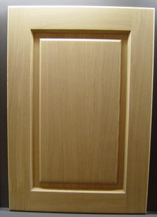

Salve a tutti, sono un autoditatta che per via del mio lavoro mi sono avvicinato a c4d da quasi un anno per la realizzazione di componenti per la cucina. Avrei bisogno del vostro consiglio su come realizzare disegni leggermente estrusi su porte in legno o ante per cucina.

Ciao scusami, ti posto subito un esempio di come dovrebbe uscire il rendering finale.

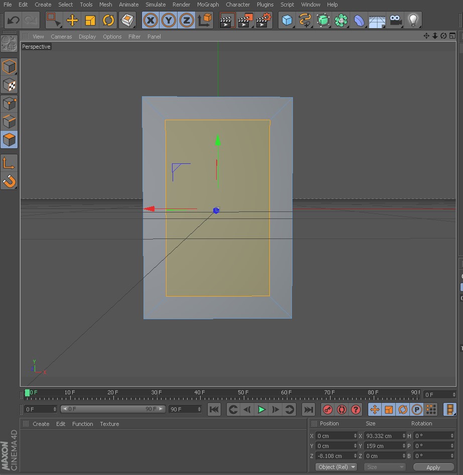

ma intendi dire creare la cornice con il pannello interno? quindi non disegni... (io ero falegname) :)
nel caso va modellato, quindi dovresti impratichirti con la modellazione, per avere un buon risultato puoi agire come se costruissi l'antina, crei i montanti e le traverse (cosi sara anche semplicissimo direzionare le venature) poi crei il pannello, in cinema non c'e la toupie con la fresa... quindi dovrai estrudere i poligoni per crearlo :)

si infatti l'antina la costruisco come mi hai consigliato tu, il problema è che non riesco a creare il rettangolo interno da estrudere. Ho provato con la booleana ma senza ottimi risultati.

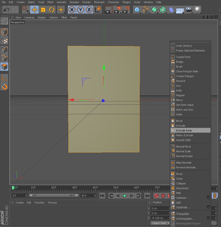

semplicemente usa il comando extrude inner
vedi foto...
comunque se vuoi ci sono parecchi tutorial gratuiti qui nel sito

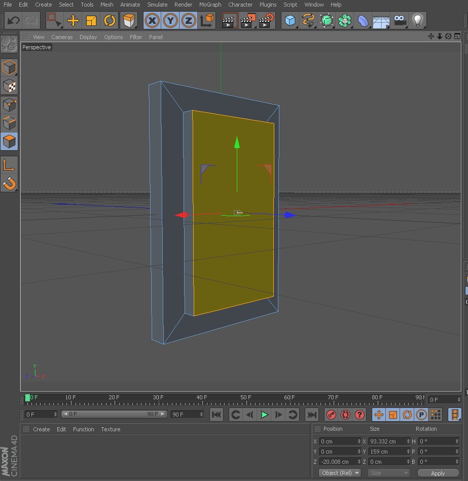

Ho seguito i tuoi passaggi ma così ottengo l'estrusione di un rettangolo interno, io avrei bisogno di un estrusione solo della cornice come in foto. Ho cercato sui tutorial ma non ho trovato qualcosa adatto al mio lavoro. :P

cerberus999 ha scritto:Ho seguito i tuoi passaggi ma così ottengo l'estrusione di un rettangolo interno, io avrei bisogno di un estrusione solo della cornice come in foto. Ho cercato sui tutorial ma non ho trovato qualcosa adatto al mio lavoro. :P
Seguendo il metodo del buon flowbox, il rettangolo interno lo estrudi (normalmente, non inner) verso l' interno, ed ottieni la cornice. Lo stesso rettangolo lo ri-estrudi internamente e poi estrudi normalmente verso la cornice. Così da ottenere l' effetto del tuo esempio.

comunque, per stavolta.... ti ho fatto un piccolo video 8-) 8-)
http://youtu.be/BR_ypttvkDs

Grazie x la tua infinita pazienza! Il fatto è che pomelli e cerniere già sò modellarli. Mi ero fermato su questa estrusione che proprio non riuscivo a creare :)
