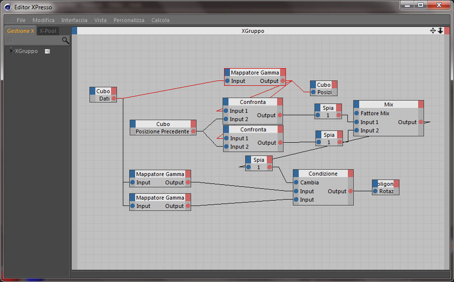

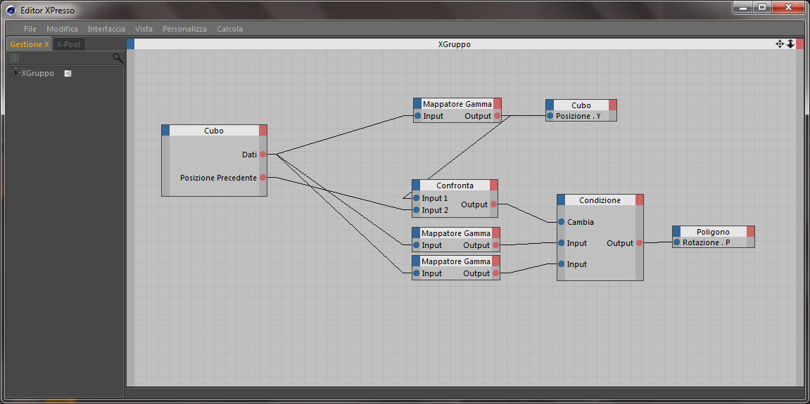

chi sa risolvere questo problemino, dato quanto segue?? (qualcuno mi dirà "ahhhh... ma sei fissato"...si!!)
1°il volano ruota di 180°(comandato da un cubo che fa da pistone) quando sale e completa per i successivi 180° quando il cubo riscende
2°non posso usare il modo spline del mappatore gamma, perchè il movimento del pistone dovrebbe essere comandato da una mappa
Il problema:

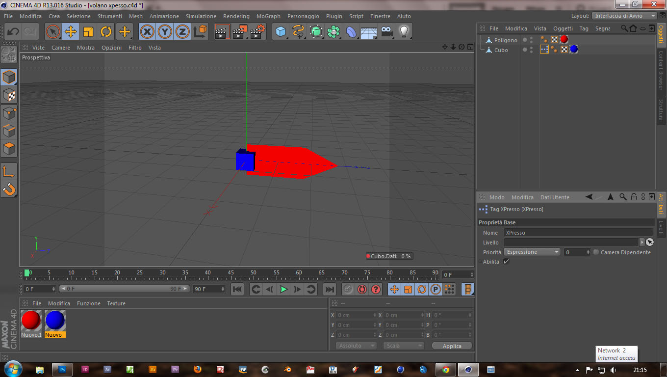

Se faccio arrivare il pistone alla massima estensione, tutto fila liscio (come l'esempio del file allegato, premendo sul play).
Se fermo il pistone a metà strada (con la slide) e lo faccio ritornare indietro, invece, il volano salta naturalmenteai secondi 180°... come risolvo il problema??
PS credo che lo schema xpresso possa essere molto semplificato (credo)!! chiedo scusa per la mia solita "chiarezza" nell'esporre i fatti...

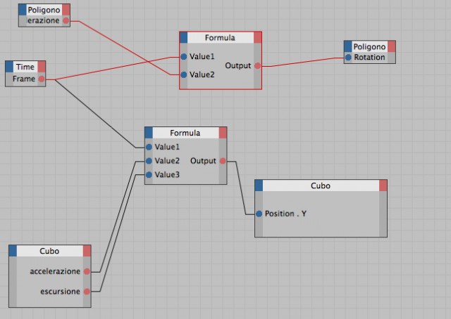

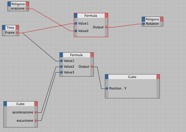

premesso che non ho giocato molto con xpresso, il problema in tutto quel groviglio di nodi che hai fatto è semplicissimo....non hai incluso nel flusso l'unica variabile che ti serve realmente ...cioè il TEMPO!
Tu invece ti sei agganciato alle proprietà degli oggetti che non sono legate al tempo ed è per quello che andando avanti e indietro nella scena l'animazione salta
In allegato ti ho rifatto la tua scena di prova con 2 blocchi messi in croce e in più il controllo sulla velocità di rotazione e di escursione dei pistoni.
Ricorda sempre che quando ci si approccia a questo tipo di problemi la soluzione più semplice è anche la più efficace
xpressotime.c4d.zip
(86.18 KiB) Scaricato 122 volte

cmq.. molto interessante, il problema è che la testa è parte di un gruppo di cloni e deve essere sollevata con uno shader animato, il resto del sistema, bielle e volani dovrebbero quindi seguire i rispettivi pistoni con il nodo mograph DATI.
Non ci sono veri e propri keyframe registrati (quelli nel file sono indicativi, come il nodo per sollevare il cubo), per questo mi sono servito delle proprietà degli oggetti.
in effetti il mio è proprio un groviglio... però ho già eliminato un nodo di troppo
hai un'idea??

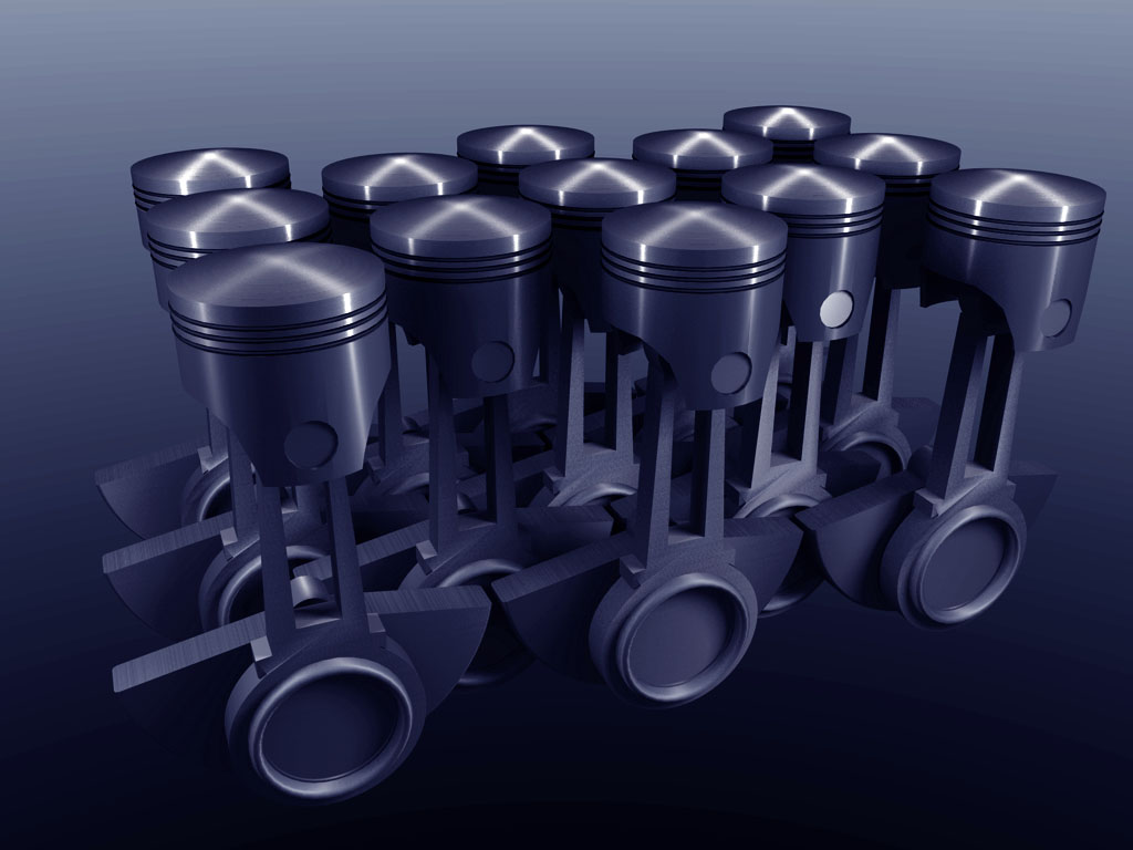

comando da volano_01.jpg (35.16 KiB) Visto 2036 volte

...ma stiamo parlando del file allegato all'ultimo messaggio?? perchè in questo caso, non c'è nessun nodo xpresso
il motore è "riggato" solo con tag limita e target (scopo)...
ho legato la biella al volano e la testa alla biella (la testa è limitata al solo movimento y e l'unico parametro da controllare è la slide sull'hud.

cappellaiomatto ha scritto:io ho provato a ruotare qualche componente e non andava già bene.
l'animazione funziona, forse era selezionato lo strumento asse oggetto, quindi ruotando il volano, non succedeva nulla ( me ne sono accorto adesso)...
