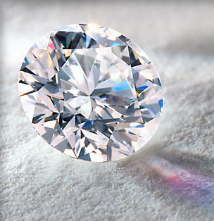

Come da titolo ragazzi, qualcuno ha idea come creare questo tipico effetto dello swarovski?
Ho visto che 3ds Max è fattibile variando alcuni valori dei canali RGB (o qualcosa del genere), ma per V-Ray di C4D? Non so proprio che pesci pigliare....al massimo riesco ad ottenere con lo IOR il senso del materiale ma la luce non viene scomposta.
Se avete un link per un materiale realistico meglio, io non ne ho trovati di decenti!
Grazie!!
Ecco l'effetto che vorrei ottenere:

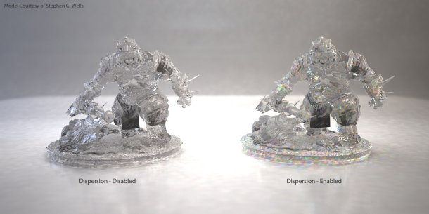

Un esempio:
62VAMPIRO

In realtà si chiama, e si chiama Dispersion, trovi l'opzione per attivarla nel canale refraction dei materiali.
http://vrayc4d.com/manuals/vrayforc4d-m ... tion-layer
