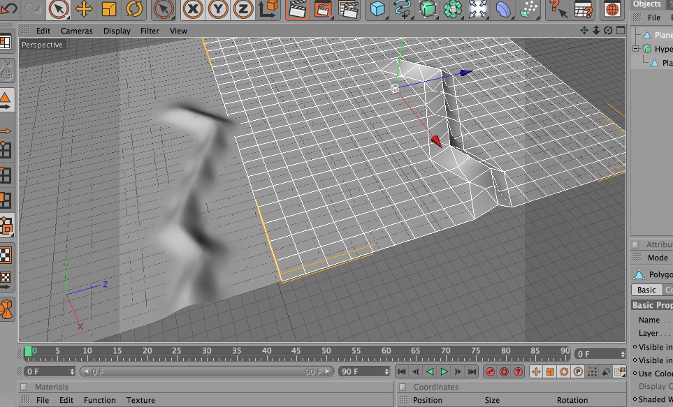

basta usare lo strumento coltello.
3 tagli (2 laterali,che son la base piega, e uno centrale che da volume) lungo il percorso che deve avere la tua piega. i vertici centrali li tirerai su, ed avrai la tua piega. Funziona bene anche in lowpoly, basta che poi smussi tutto con hypernurbs!

non mi è molto chiaro così...io ho il cubo con vari tagli nell'hypernurbs...poi??non è che mi fai un esempio concreto?non credo sia sbatti come ti viene detto.cioe, si ma solo xke se ne vuoi fare tante ci impieghi un po.
sempre che sia una cosa veloce, non voglio abusare troppo
