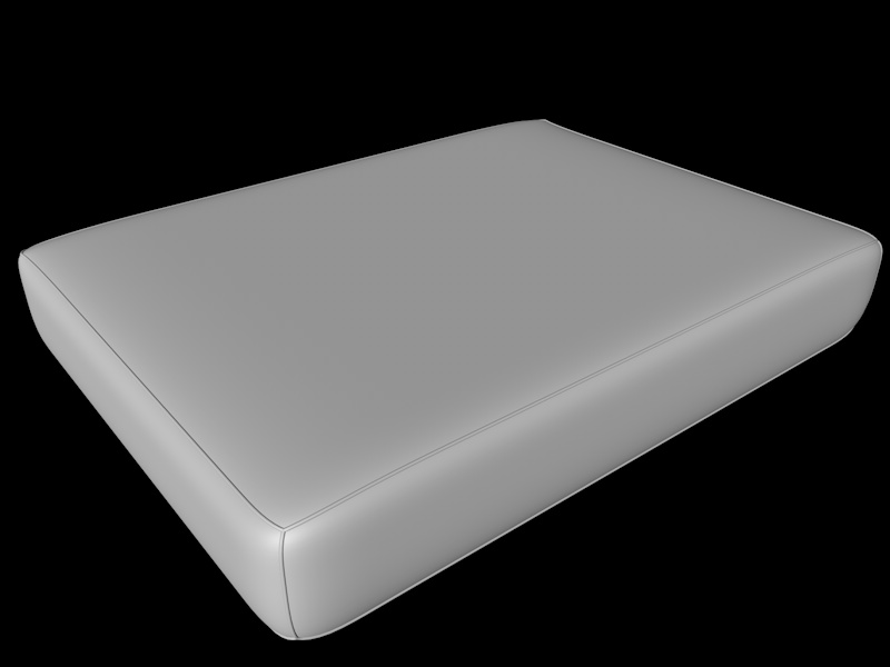

ciao a tutti, sto cercando di modellare un cuscino dandogli delle pieghe per renderlo più reale, come da foto che allego.
la forma di massima c'è. le cuciture pure...ma non sono in grado di fare le pieghe.
suppongo che con zbrush si fanno in un attimo, ma non conosco il software.
pensavo poi di usare un displacement, ma con che mappa?data la mia poca manualità di PS non credo di essere in grado realizzare una mappa per tale scopo.
ho pensato anche di modificare i punti rendendo editabile l'hypernurbs ma...muovendosi le facce non risultano più tutte smussate..
avete un'idea per indirizzarmi?

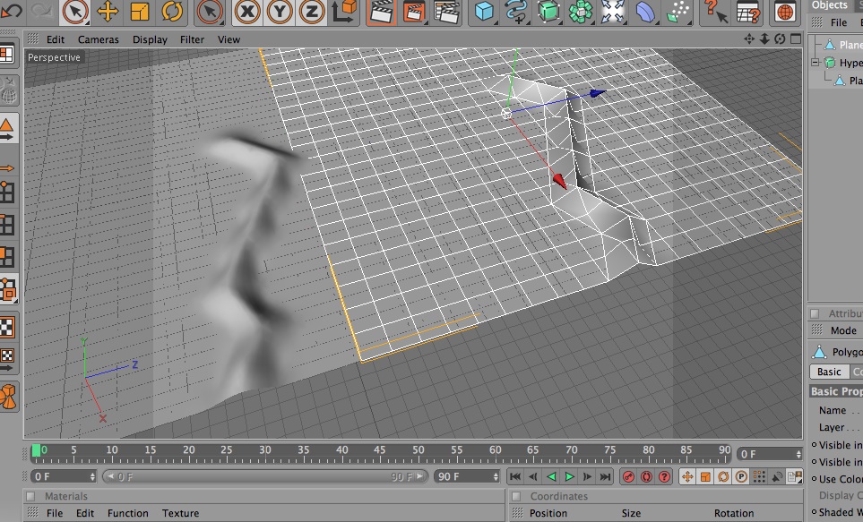

l'ho fatto un po grezzo eh non mi giudicare male! ma credo si capisca....3 tagli,il taglio centrale lo tiro su e ho la piega...

ok, per i 3 tagli credo di aver capito...ma una volta mi è stato detto da masterzone che le hypernurbs lavorano con poligoni a 4 lati...e invece così facendo se ne creano anche a 3...non mi da problemi poi?

infatti se noti i bozzi son dove l'ho fatto a muzzo..... fallo con criterio e vedrai che funziona

conta che c'è sempre il comando dissolvi per gli edge...cosi togli quelli che ti dan fastidio

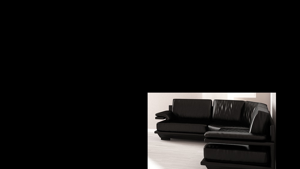

io sono giunto a questo risultato...ho fatto u mix di disturbi nel canale bump,,,ma devo lavorare ancora sulla resa del materiale di pelle...anche se sto andando un po' a caso
