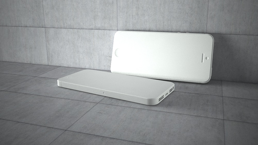

Ciao a tutti, vorrei provare a creare un immagine realistica come se fosse da catalogo di un iPhone 5!
Questa è una prova che ho fatto per illuminarla, qualsiasi consiglio è ben accetto) specialmente su come gestire i materiali.
Grazie mille per qualsiasi risposta
Anche se mi pare di vedere del noise l'illuminazione non mi dispiace affatto...
Però... se proprio vuoi tenere questa ambientazione e questo materiale per i rivestimenti... allinea le fughe delle piastrelle che così stonano parecchio...
Inoltre se vuoi utilizzare un rivestimento a piastrelle considerando le dimensioni dell'iPhone queste mi sembrano essere eccessivamente piccole non essendo un mosaico... quindi... per rendere il tutto più reale e per complicare il lavoro io ti consiglierei di... tenere stessa illuminazione/inquadratura/impostazione... ma magari inserire una poltrona con un tavolino e sul tavolino appoggiare gli iPhone... magari mettendo a fuoco solo l'iPhone e sfocando parecchio l'intorno...
A me piace questa ambientazione, varia un po' dalle asettiche composizioni stile apple forse però togliere definitivamente le fughe, farei 2 piani di cemento e magari lo sporcherei anche po' per far risaltare meglio il bianco e la forma dell'oggetto. Forse preferirei un'inquadratura centrale al muro e avendo la prospettiva solo dell'iphone, non so se mi sono spiegato.
Le luci e la modellazione mi piacciono molto
Grazie per i consigli , penso userò il consiglio di SOTT, mi creo una ambientazione piu elaborata e poi metterò come centro dell'immagine gli iPhone ( e se capisco come sfoco tutto il resto).
P.s. Mi sai spiegare su che parametri devo agire per ridurre il noise sull'illuminazione??
Piccolo passo avanti (spero),mi mancano i materiali del cellulare. Cosa ne dite?? idee?? consigli??
Adesso stavo cercando di decidere se mettere solo una poltrona contro la parete (e quale poltrona), o metterci un mobile da soggiorno e una poltrona o.... Consigli??
se il soggetto è l'iphone questa inquadratura mi sembra molto dispersiva,lavora sul soggetto
Come detto l'inquadratura è troppo dispersiva... capisco che l'iPhone non abbia dimensioni ciclopiche ma questo tavolino è troppo grande... userei un tavolino molto più piccolo e possibilmente tondo in modo da richiamare le smussature angolari del iPhone... ... cambierei anche posizione al tavolino posizionandolo dove prima c'erano i due iPhone e... provenendo la luce da sinistra posizionerei a destra una poltrona... cerca un modello che un qualche particolare importante magari in zona gambe... perchè ovviamente il soggetto è l'iPhone e no la poltrona... quindi di questa inquadrerei solamente una minima parte che poi verrà sfocata perchè la messa a fuoco sarà incentrata sul iPhone...
Ok, grazie dei suggerimenti , piu tardi mi metto a cercare un modello di tavolino e di poltrona da mettere Sapete indirizzarmi verso un tutorial che mi spieghi come gestire bene la messa a fuoco con Vray?
Messa a fuoco? . Non vedo problemi di messa a fuoco personalmente. Casomai quoto Cesgimami: è l'inquadratura che penalizza la scena se il soggetto è l'iPhone. Da lavorare un pò sul tavolino, ma sostanzialmente ci può stare, il tavolino.
