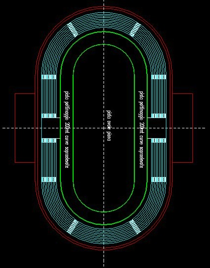

un mio amico universitario, deve creare una piccola animazione di un velodromo e mi ha chiesto aiuto.
PROBLEMA 1: la struttura del file 3d dovrebbe essere il + leggero possibile, per non impiantare la mia modesta makkinetta (PC) in fase di animazione.
ho provato a creare la struttura tramite spline, nurbs rotazione+estrusione , ecc. ma non ne vengo fuori....
qualcke animapia mi aiuta?
allego file prog.

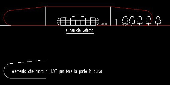

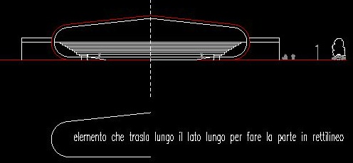

ciao, credo puoi fare la forma del guscio esterno così:
- vista laterale crei la spline lineare per poi selezionare quelli per fare la curva rendendoli "morbidi con l'apposito comando.
- le metti sotto una rotazione nurbs angolo 180°, per farne metà.
- verifica in 3d se ti piace come suddivisione, che non faccia grinze, bozze strane ecc. eventualmente le puoi modificare con le maniglie.
- crei una copia, la ruoti di 180°e la porti alla distanza giusta. Le rendi modificabili (C).
- chiudi i tappi e con lo strumento ponte in modalità superficie crei il collegamento centrale in un colpo solo. Unisci e ottimizza.
..almeno il guscio così l'hai già fatto! :?:
