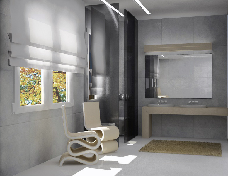

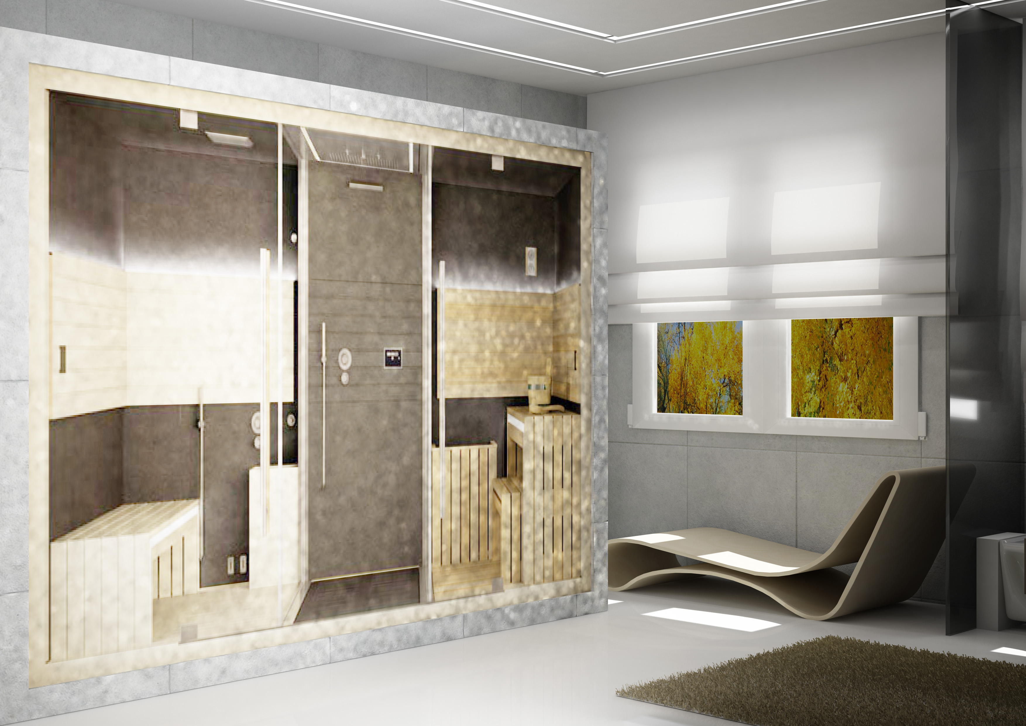

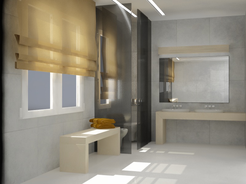

devo ancora aggiungere tutta la viteria alle pareti vetro del bagno ed un panorama tipo 5° piano di un palazzo...
a terra resina bianca e alle pareti pietra viva non laccata
leggere venature sul legno
Lo specchio riflette l'HDRI perchè per motivi di inquadratura ho dovuto eliminare la parete della stanza RI-regolando le luci poi in Photoshop metterò il riflesso corretto.....
Dai massacratemi per bene che imparo!!
P.S. qualcuno ha un consiglio o un materiale decente per la spugna di asciugamani? Un modello è sempre ben accetto!!

L'illuminazione non mi piace,
Anche i materiali li rivedrei perchè non mi convincono molto gli speculari.

Dai avanti...... migliorato materiale asciugamani grazie a Pierluigi
NON SO.... mi pare freddo spoglio.....

forse io bucerei un po' l'esterno in PS...e le sedute , visto che c'è la sauna, le metterei più da svaccano...meglio spaparanzarsi per bene dopo essere cotti a puntino, no??

Personalmente, tralasciando il discorso luci e materiali, ci sono delle cosette che sistemerei in primis tipo:
- Il neon sopra il wc, che passa oltre la vetrata, lo modificherei...... e di fianco lo girerei sopra il lavandino (così come sono non hanno molto senso, secondo me)
- le sedie le toglierei e rimetterei la panchetta che mi sembra più sensata e con funzione di eventuale appoggio, mentre le sedie sembrano una sala d'attesa nel bagno....
- il muro della finestra, per essere perimetrale, è troppo sottile !!! Andrebbe almeno un 40 cm. di spessore, così puoi mettere anche il davanzale.
- La tenda la cambierei, troppo rigida! e per niente tendente al realistico..
Comunque sono considerazioni personali !
Poi vedi tu...
Tony

Prove:
Con Compositing ho eliminato la ricezione e creazione di caustiche
Ho eliminato dalla scena lo specchio che non si vede ma è difronte
Ho eliminato la porta a vetri che gli sta di fianco
Ho nelle opzioni di V-ray aumentato a 0.004 il SECONDARY RAY BIAS x far si che la luce rimbalzi poco prima dell'oggetto
NULLA..................
Non capisco perchè solo li e nel resto della stanza no
