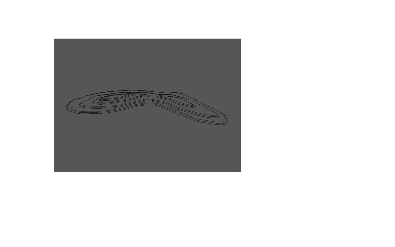

Purtroppo sono novello del mondo di c4d e quindi cerco di fare le cose essenziali... La mia intenzione è quella di modellare solo il paesaggio circostante che ho creato, stenderci il prato e abbellire il paesaggio con gli alberi e siepi... per i green e i fairway che spesso hanno dei dislivelli impercettibili non ho voglia ne tempo per poterli costruire con c4d...
Myskin... per quanto riguarda le loft avevi ragione tu era un problema di ordinamento delle curve di livello ma il risultato che ho avuto anche mettendole a posto non è quello che speravo anche perchè la superficie creata è come se fosse piatta da quello che vedo in prospettiva... mah
vi allego un jpg della prova che sto facendo questa è una delle collinette che ho disegnato e da cui vglio partie per fare il render.. se avete qualche consiglio oppure qualche tutorial a cui mi posso ispirare sono tutt'orecchi Intanto grazie per i preziosi consigli

Ilario86 ha scritto:..il risultato che ho avuto anche mettendole a posto non è quello che speravo anche perchè la superficie creata è come se fosse piatta da quello che vedo in prospettiva...
..ma se la guardi in vista laterale vedi le diverse giaciture delle spline? Forse i dislivelli essendo minimi e magari non esaltati da una luce quasi allo zenit si appiattiscono nella resa 3d.. non so.
Alla fine temo che dovrai optare comunque per la modellazione poligonale. Mi sembra più percorribile la seconda proposta da Zion; magari bloccando gli assi in modo da deformare la mesh solo in verticale e prendendoci un po' la mano puoi avere buoni risultati.
Fare una buona mappa per il displacement credo sia più dura, ma dipende da come te la cavi a crearla in 2d; e credo che, essendo un progetto, neppure hai una aerofotogrammetria o simili per ricavarla o almeno sbozzarla.

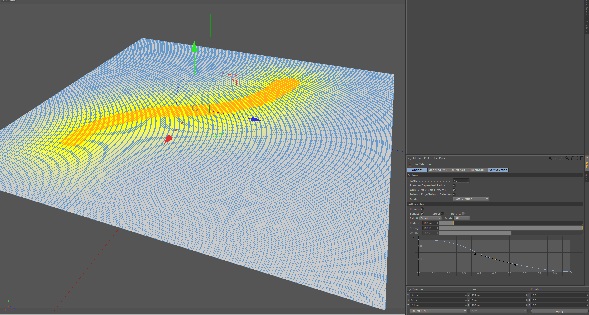

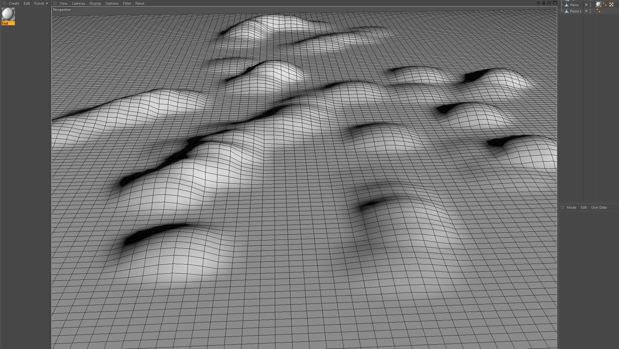

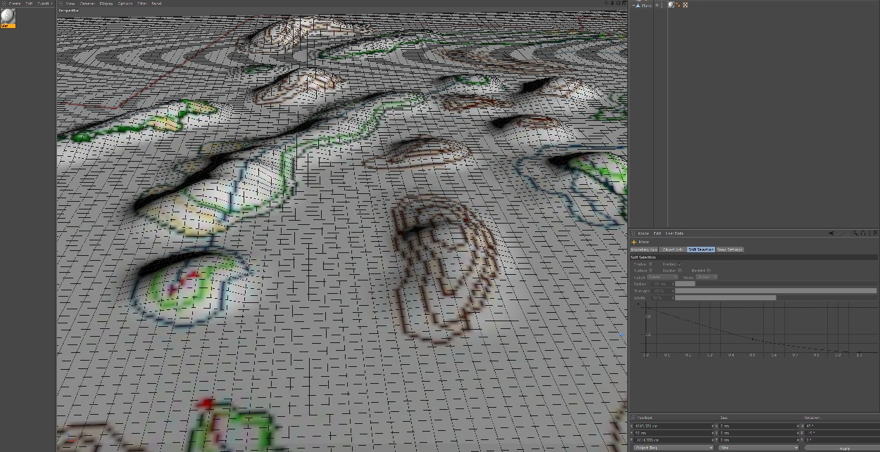

prova semplicemente a fare un piano non so, 2000 x 2000 con 100 suddivisioni, rendilo editabile con C e comincia a sperimentarci sopra lo strumento pennello o magnete.
Tutorial specifici per modellare un campo da golf non esistono (credo) al massimo puoi cercare sul manuale o sull´help online la spiegazione dei parametri degli strumenti, sono definizioni molto semplici, poi devi sperimentare da solo sulla tua mesh, un esempio fatto molto velocemente.
GEA DUA BE
GMP berlin

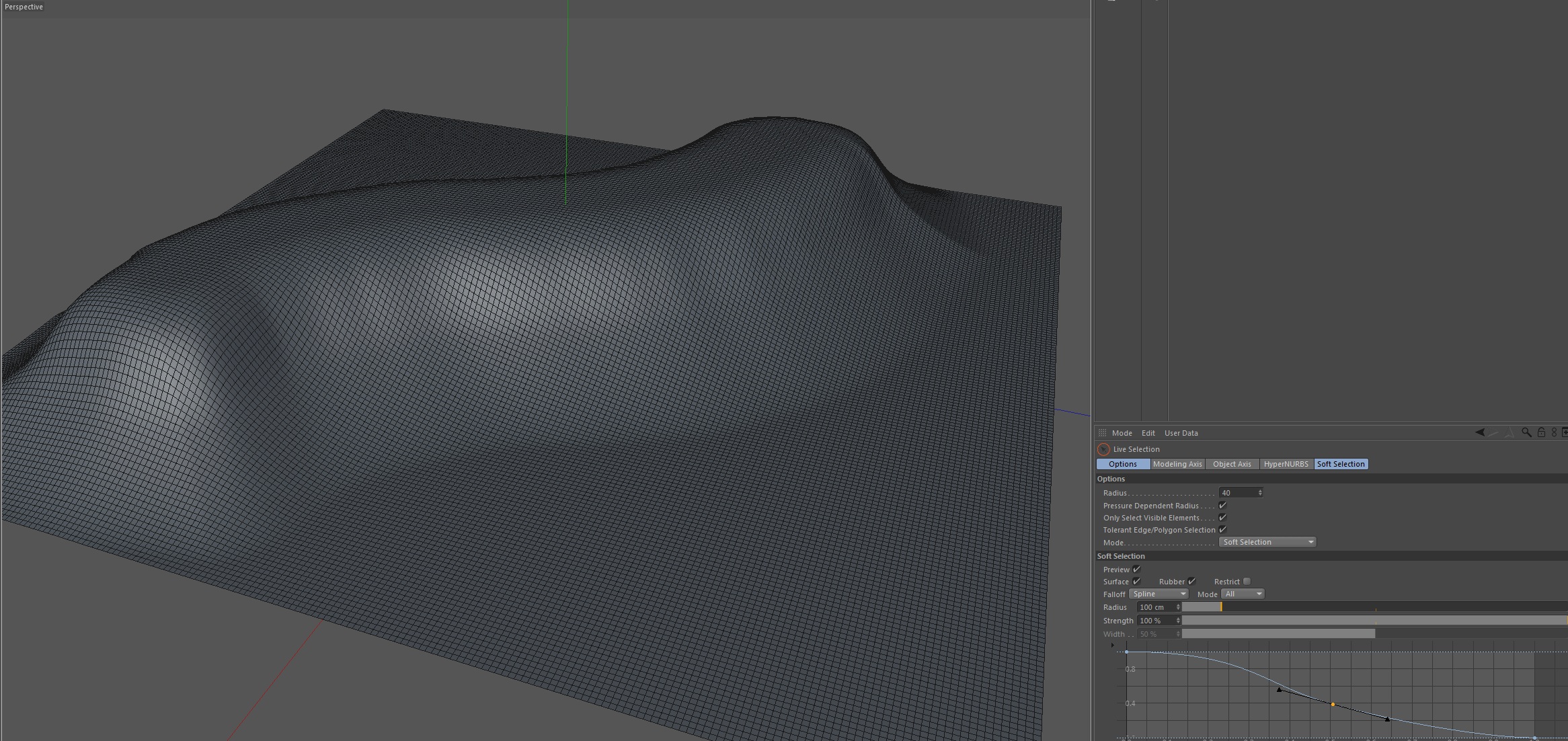

Oppure ancora piú facile lavori con la soft selection e poi muovi i punti dell´altezza massima desiderata, lo puoi fare montarozzo per montarozzo o complessivamente salvando la selezione.
In modalitá spline puoi disegnare l´andamento del falloff e quindi il profilo dell´estrusione.
Come al solito, devi giocare un po con i valori.
Comunque il cloth secondo me é la cosa piú pratica.
