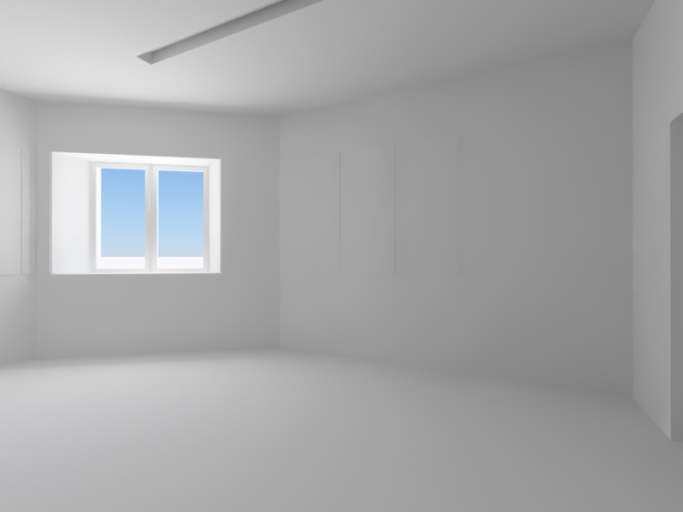

Ho modificato l'impostazione della luce area...spero vada bene : avevo calcato su GI e sole + cielo perche', gironzolando sui vari forum, m'era parso che le indicazioni che si davano erano quelle di mantenere le luci area attorno al 10-30% mentre i valori di Gi venivano ad attestarsi su grandezze molto maggiori (450, 500...cosi' come per sole e cielo).
Cmq, son qua per imparare e penso si veda.
Ti invio le immagini relative alle ultime modifiche : IG e' a 150-200 (rispettivamente IP e IS) mentre la luce area e' al 60% con valori intatti di decadenza.
Mi sembra un po' buia, a dire il vero...anche se attorno alla finestra pare ci siamo. O no?

ah, ok...adesso ho capito..il riquadro della luce area va all'esterno ed e' leggermente piu' grande del vano dell'apertura, con normale orientata verso l'interno.
almeno questo concetto, m'e' chiaro!

ho posizionato il sole secondo le coordinata di Milano, citta' dove e' situato l'immobile ed ho corretto la luce area (intensita' al 60%) secondo le ultime indicazioni di Fofo.
Mi sembra ancora buia, all'interno.
