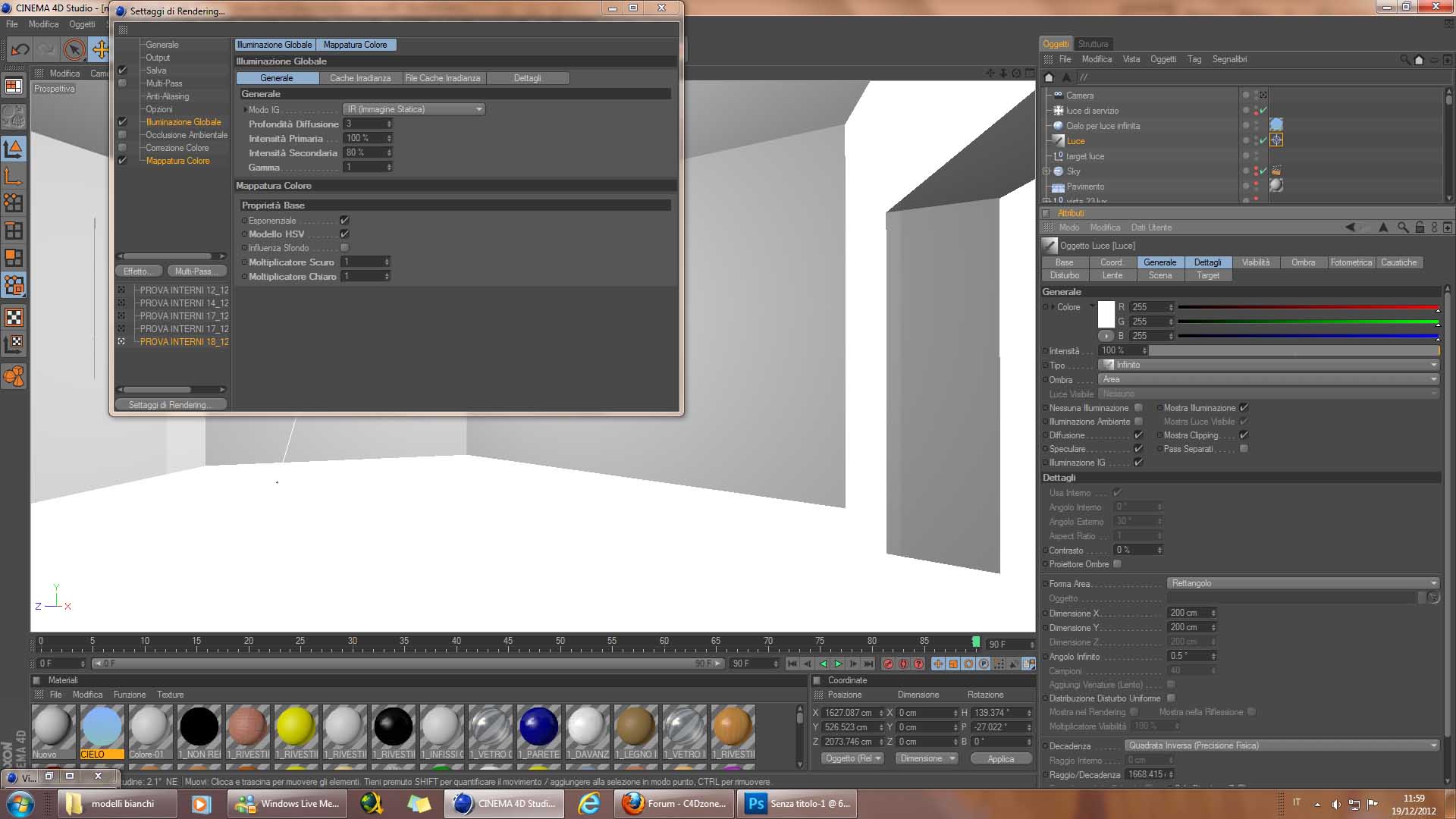

Ho modificato l'impostazione della luce area...spero vada bene : avevo calcato su GI e sole + cielo perche', gironzolando sui vari forum, m'era parso che le indicazioni che si davano erano quelle di mantenere le luci area attorno al 10-30% mentre i valori di Gi venivano ad attestarsi su grandezze molto maggiori (450, 500...cosi' come per sole e cielo).FofoC4D ha scritto:Allora, la finestra devi metterla all'esterno, appoggiata leggermente al muro, con l'asse blu (come dice sott) rivolto dentro, il rettangolo deve coprire il buco del muro insomma senza entrarci dentro....
Il cerchio che si crea deve coprire la stanza, non uscire dall'altro lato del muro e nemmeno troppo piccola attorno alla sola finestra, in sostanza appena incontra un muro di fronte la fermi.
Il cerchio regola fin dove deve arrivare la luce, l'intensità la regoli nella tendina tramite percentuale.
Non toccare i parametri della decadenza, lasciali così, tira la maniglia del cerchio per ingrandire o ridurre.
L'intensità del sole OK ma quella della GI è ancora altra (250%)
Stai facendo lavorare troppo la GI perchè le luci alle finestre sono settate male, piu le sistemi piu ti accorgerai che il 70% della luce vera è propria è affidata alle area, GI e sole sono da contorno.
Cmq, son qua per imparare e penso si veda.
Ti invio le immagini relative alle ultime modifiche : IG e' a 150-200 (rispettivamente IP e IS) mentre la luce area e' al 60% con valori intatti di decadenza.
Mi sembra un po' buia, a dire il vero...anche se attorno alla finestra pare ci siamo. O no?

ti posto uno screen col sole : spero si veda.
In realta', la finestra in questione si trova a nord, rispetto a questo orientamento solare.
P.s. : ma devo spostare il sole, ogni volta che cambio stanza?

Posto l'immagine ma ci sono problemi che non riesco a risolvere : mettendo la decadenza quadratica anche alla luce infinita, vengono quei bagliori sulle pareti di fondo, tanto per citarne alcuni....
