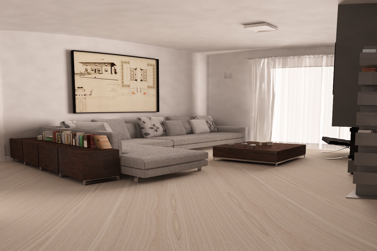

ciao a tutti
vi disturbo per chiedervi innanzi tutto consigli vari,
per migliorare queste immagini, ma sopratutto
perchè vorrei risolvere due cose che palsemente
non vanno:
- togliere l'effetto lente che mi curvano le pareti
- togliere effetto velatura dalle pareti
grazie attendo vostre indicazioni

scusa, che motore di render hai usato qua?

Vray

Ciao, premetto che sono anch'io alle prime armi con c4d + vray e quindi consigli tecnici non mi azzardo a darne, se mi posso permettere una sola cosa a mio avviso è la texture del pavimento, troppo grandi le venature, riduci la scala (ammeno che non sia voluto).
Comunque gran bel soggiorno mi piace proprio.

Grazie ma voglio migliorare
ok per venature
speriamo qualcuno riesca
ad aiutarmi in merito alla
prima mail.

Per quanto riguarda il problema della distorsione, nei settaggi della camera fisica devi settare a 0 il lens distortion altrimenti ottieni questo risultato. La velatura molto probabilmente è causata da scarsi settaggi della GI, settata correttamente dovresti risolvere il tuo problema. ;)
Per quanto riguarda il render, la luce è troppo omogenea in tutto l'ambiente. Dovresti avere un'illuminazione più intensa vicino alla finestra e molto più tenue dietro ai divani. Quindi rivedrei l'illuminazione. Stessa cosa farei per molti materiali, o applicati male, o con un bump eccessivo o con uno speculare quasi assente. :shock:

allora secondo me:
1 - il pavimento è un parquet o un prefinito? dovresti in quel caso utilizzare una texture di parquet o prefinito, non una texture di legno generico perché sembra che il tuo pavimento sia un monoblocco creato ad hoc per la tua casa e trasportato da un elicottero che te lo ha appoggiato esattamente lì!!
2 - l'effetto "velatura" sui muri di cui parli è dovuto al precalcolo della IR con settaggi bassi. aumenta i valori di hemishperic subdivision a 80 e interpolated samples a 40, vedrai che migliora.
inoltre questo potrebbe esserti utile:
http://renderstuff.com/irradiance-map-v ... nhancement

Ciao Sott e autumnkeys grazie mille dei consigli utilissimi, ok
ma per fare in modo che la luce sia cosi omogenea
come posso fare, ho usato sole fisico atmosfera e
luci area alle finestre dietro le tende.
Il parquet è un prefinito ma non ho trovato la texture
che mi soddisfacesse e quindi ho pensato a un prefinito
posato ad ok con biselli invisibili (impossibile) comunque
avete ragione e se volete aspetto altri consigli.
