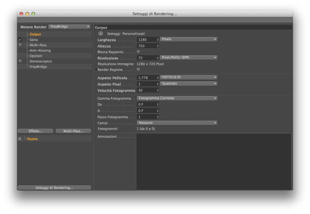

Sharkwhite ha scritto:Salve ragazzi..
ho un problema ultimamente, dico ultimamente xche prima non mi era mai capitato.. la cosa è semplice, creo un animazione di 20Sec per esempio, vado a registrare il filmato, ( imposto la risoluzione e 20Frame di solito) e a filmato concluso me lo ritrovo spesso di 5/6 secondi piu corto.. maggiore sono i secondi del filmato che vado a creare penso che tanto piu sarà l'errore di secondi in meno che mi ritroverò alla fine...
Bene, detto ciò non riesco proprio a venirne a capo ..:/
i 20 frame al secondo dove li imposti?
è probabilmente quello l'errore..
dovresti vedere che nei parametri di progetto (ctrl+D, oppure "modifica" "parametri progetto") sia impostato il tuo fps che preferisci come nell'output.
Se esci con una sequenza di immagini va controllato anche che in AE la composizioni che crei abbia i parametri corretti :)

Grazie delle risposte innanzitutto ragazzi,
cmq io impostavo i 20 frame nelle settings rendering, ma vedendo nei parametri progetto effettivamente i Fps erano a 30..!! quindi presumo che ci sia stato una specie di conflitto ? mettendo tutti e due a 20 dovrei risolvere.. almeno speriamo..!!

Sharkwhite ha scritto:Grazie delle risposte innanzitutto ragazzi,
Esatto è proprio quello il problema..
