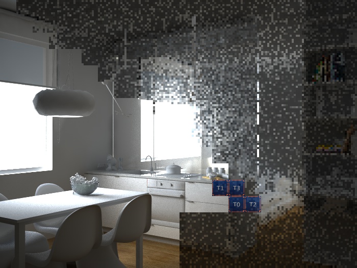

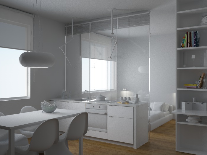

Ho riscontrato questo problema con il gamma del color mapping impostato su 2.2.
Se lo applico la tex del pavimento mi viene sbiancata, quale opzione devo applicare per far si che il gamma non mi vada ad interferire con la tex?
Ho fatto 2 prove se applico adapation only mi viene tutto molto scuro e sgranato.
Con applicato lenear workflow invece mi sembra un po' meglio anche se risulta più scuro rispetto alla prima foto.

al canale colore del materiale , dove hai messo la texture insomma, applica il filtro...dentro i paramentri del filtro metti il gamma a 0.4545
