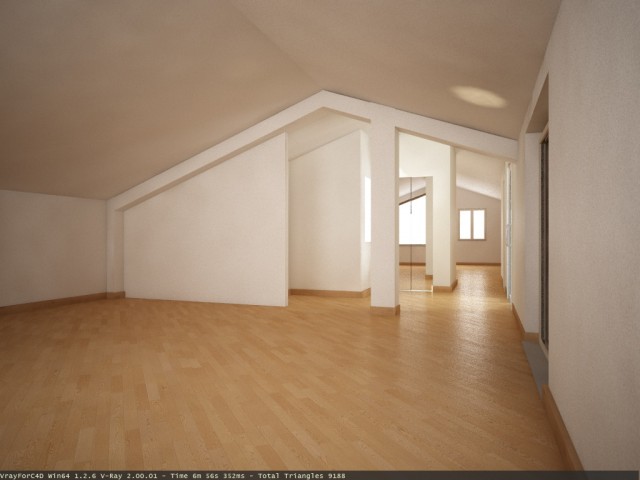

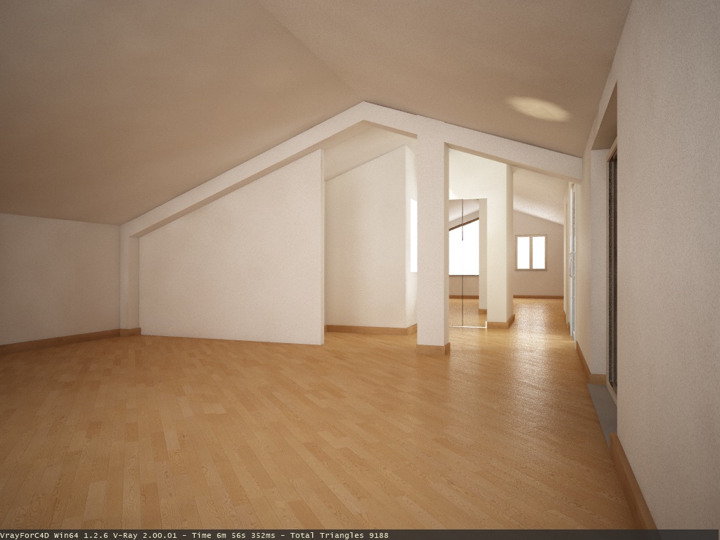

:lol: :lol: :lol: :lol: c'è un gran casino qui...
Perchè hai duplicato sia il sole che la luce della finestrona dietro la telecamera? :o
Ricordati di tenere i settaggi del color mapping a 1-1-1 di partenza e come modo Exponential che è più semplice da gestire
Il parquet sembra un pista di pattinaggio sul ghiaccio ma questo è dovuto alla mancanza del canale reflaction e bump che trovi solo nelle texture professionali come quelle di ARROWAY.
Se ti comprassi WOOD FLOOR e STONEWORK avresti già molti materiali OTTIMI in libreria.
Poi potresti registrarti (per fare il download) e prenderne qui di gratuiti fatti molto bene http://www.vrayforc4d.net/portal/materials/
Ti ho inserito anche un intonaco che il tuo con lo specular alto senza bump.....
Il giallone che vedi nell'illuminazione è dato dalla riflessione (ora corretta) del pavimento, un pò è naturale !
Un pò importanti come battiscopa... :lol: :lol: spessore 10cm?
Ti rigiro la scena con un altro pavimento e intonaco ed un solo sole.... pfiu
La scena pesa troppo con texture buone mandami una mail in MP che te la giro con un wetransfer
Dai un occhio ai tempi di render sulla foto... 6',57" OVVIO che dipende dalla macchina ma in caso usa il settaggio anteprima.

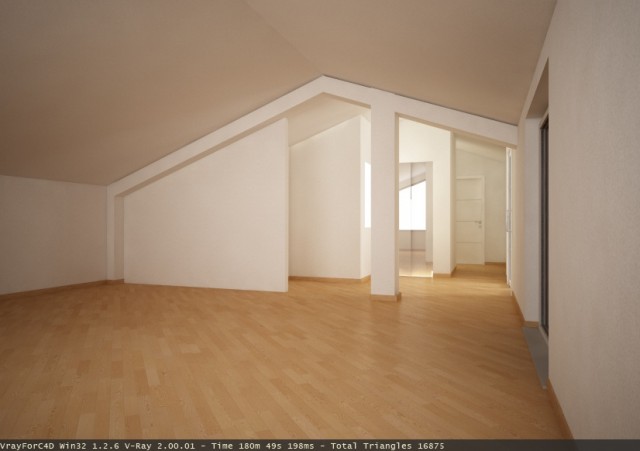

Dopo na nottata senza dormire , le correzioni di Santo Galluppi , e due ore di renderizzazione ecco il risultato .
- le porta a due ante lucida sul fondo dovrebbero essere le porte di un ascensore , come posso fare per evitare la riflessione a specchio della finestra ( un po mi piace quell'effetto ma non troppo , il matriale è metallo acciaio , cosa devo abbassare di parametri?)
- adesso devo piazzare altre camere per altre viste . Consiglio : aggiungo nuove camere nello stesso file con altre luci o lascio la stesse luci e aggiungo solo camere nuove ? ho provato con un'altre vista ma vengono o "bruciate" o troppo scure .
stavolta divento matta lo so ma io sono cocciuta e "scroccona di consigli" . Comunque GRASSIE a tutti per la pazienza .
per Galluppi ti posso rinviare il file che ho riordinato se non ti do troppo fastidio ovviamente?

Si specchiano troppo... Alza su quel materiale il canale reflaction prova con 98...
Ogni volta che vuoi fare nuove inquadrature si duplica SOLO la camera MAI le luci
O aggiungi troppe fonti luminose e bruci l'immagine, le luci non sono dei faretti x la fotocamera
Ma simulano la luce delle finestre....
OVVIAMENTE quando sposti una camera potresti metterla in un punto dove trovi più o meno luce e per tararla abbassi o alzi il valore di F-stop!!
Su questo forum alla voce download o shop, non ricordo, trovi i libri in PDF di Cinema 4D
Il capitolo 9 se non erro è quello x V-ray!!
Parti da li ti da delle basi eccezzionali poi vedrai che le chicche le apprendi di volta in volta qui sul forum!
Purtroppo questa sett sono full fai delle prove e vedrai che non sono l'unica anima pia qui troverai tante persone disponibili x consigli! Ma non demordere PROVA e RIPROVA!!
