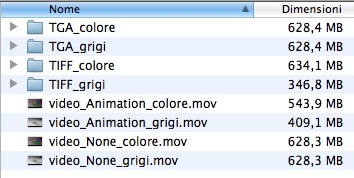

In teoria i TIFF (8bit) che escono da cinema dovrebbero pesare più o meno come i video senza compressione. In alcuni casi potrebbero pesare meno (a seconda di quanto "colore" è presente nell'immagine). Se vuoi uscire direttamente con un video e risparmiare spazio, allora è meglio il codec Animation piuttosto che il None. L'Animation è un codec Lossless, cioè senza perdita di dati sull'immagine, ma che come il TIFF permette una compressione della struttura del file, riducendone le dimensioni.
Il formato TGA è molto usato perchè è una rappresentazione esatta dei pixel originali, assimilabile quindi al "None" dei filmati e comporta infatti più o meno le stesse dimensioni di quest'ultimo.
Il formato TIFF d'altro canto è più versatile perchè supporta il trasporto di altre informazioni (canali, livelli, tavole di gamut, profili colore, ecc.) ma non garantisce una corrispondenza della cromìa su sistemi diversi (proprio perchè grazie a profili e LUT che trasporta, può essere interpretato diversamente su sistemi diversi. Questo può essere sia un pro che un contro).
Schermata 2013-03-26 a 14.58.16.jpg (34.17 KiB) Visto 2864 volte
salva

Vedo che non si risparmia molto e sinceramente usare il codec animazione non conviene anche perchè un pò si perde (almeno dalle prove fatte da me), quindi è preferibile comunque il TIFF, soprattutto se come dicevamo prima, la sequenza è lunga e quindi se succede qualcosa di spiacevole almeno non si deve rifare interamente il render. La mia esigenza lavorativa per ora mi ha fatto preferire il creare sequenze corte in cinema per poi montarle in AE, quindi si parla di pochi secondi a sequenza, per questo esco direttamente con i QT non compressi.

certo, sequenze di immagini anzichè video danno sempre una sicurezza in più (tante volte mi è capitato di dover sostituire una manciata di frame e diventa molto più semplice se hai una sequenza). I codec None ed Animation però sono entrambi codec 4:4:4 (se imposti la qualità dell'Animation a 100%) quindi non ci può essere perdita sull'immagine. La dimensione più piccola del'Animation è dovuta solo alla struttura del file, più compressa e quindi più leggera, anche se di poco. Su questo sito ci sono riportate molto bene le caratteristiche di molti dei codec disponibili: http://codecs.onerivermedia.com/

eh già, hai ragione, in base a quello che scrivono dovrebbero essere uguali :o chissà perchè mi ricordavo di vederlo peggio...urge una prova ! :mrgreen:
