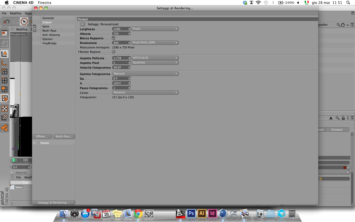

Questi sono degli screen delle impostazioni del primo passaggio (calcolo light cache):
E questi invece sono gli screen delle impostazioni per il secondo passaggio (render finale):
Ho riletto più volte il tutorial, ho riletto anche l'ultima discussione qua sul forum, che è ciò che mi ha aiutato di più, ma non riesco a risolvere.

sembra un problema di compressione...che codec hai usato per il filmato? .mov è il suo contenitore ma che tipo di compressione hai usato? animation, h264 ecc...
Ad ogni modo è consigliabile renderizzare come sequnza di fotogrammi (tiff, TGA...) anziché come filmato.
p.s. tra l'altro per l'animazione bastano 72 dpi e, in base a dove dovrà essere visualizzato il filmato, possono bastare anche 25 fps.

In realtà non ho settato alcun codec, ho controllato ora nelle impostazioni di salvataggio del formato quicktime e ho usato una compressione di tipo "animation". Non so se il problema possa esser quello? :?
Grazie anche per gli ulteriori consigli, a questo punto alzerò i fps a 25 e abbasserò i dpi.
Un'ultima cosa...quale software potrei usare per montare il video, visto che ho intenzione di risolvere il tutto renderizzando singoli frame in tiff come mi hai consigliato? Non ne ho mai usato uno, quindi ho paura di poterci perdere tanto tempo :roll: maledetto tempo!
Grazie mille, sei stato gentilissimo!
Dipende... che impostazioni hai utilizzato per il codec animation?
smesc'arch ha scritto: Grazie anche per gli ulteriori consigli, a questo punto alzerò i fps a 25 e abbasserò i dpi.
i fps che stai utilizzando attualmente sono 29.97 quindi casomai li abbassi...
:P
a parte questo, attenzione però perché dipende da come hai impostato l'animazione del tuo progetto... i fps devono essere uguali sia nel progetto che nell'outupt di rendering
smesc'arch ha scritto: Un'ultima cosa...quale software potrei usare per montare il video, visto che ho intenzione di risolvere il tutto renderizzando singoli frame in tiff come mi hai consigliato? Non ne ho mai usato uno, quindi ho paura di poterci perdere tanto tempo :roll: maledetto tempo!
Attualmente quasi tutti i software di Editing video (montaggio o compositing) sono in grado di importare tranquillamente sequenze di fotogrammi... puoi quindi usare After Effects, Final cut, Premiere ecc...
