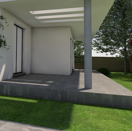

Tuttavia, oltre ai consigli di qualunque natura che vorrete darmi e che saranno bene accetti, vorrei chiedervi in particolare perché le ombre che vedete sotto al portico presentano delle macchie.
Cosa sbaglio? Come posso ottenere ombre più morbide?
Vi ringrazio, ciao
Valerio
Ecco il risultato che ottengo :(

comincia a sostituire l'illuminazione globale "campioni cielo" con una IR+QMC e prova a vedere le differenze.

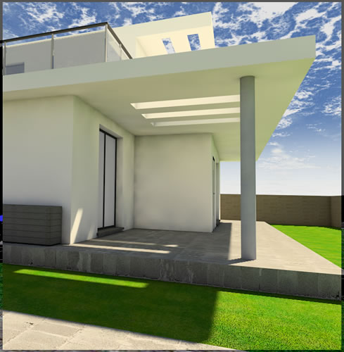

Il risultato ottenuto seguendo le indicazioni di Autumnkeys ha dato ottimi risultati. Le ombre sono molto migliori e realistiche di quanto non ottenessi prima. E visto che c'ero ho anche modificato l'angolazione del sole.
Posso chiedervi un'altra cosa in questo post, oppure devo crearne uno nuovo?
Si tratta dell'erba che come vedete sembra quasi una moquette sintetica, mentre mi piacerebbe che fosse un po' più realistica. Senza arrivare all'uso dello strumento Hair per creare i fili d'erba, mi accontenterei anche di saper utilizzare una texture un po' più realistica di quella attuale.
Di solito creo l'oggetto Pavimento e creo il materiale Erba, cui applico 2 texture: una nel canale (spero si chiami così!) Colore e l'altra nel canale Rilievo.
Vi chiedo la cortesia di indicarmi su questo forum il punto dove si è trattato l'argomento, perché da ricerche che ho fatto non sono riuscito a trovarlo. Oppure qualunque altra risorsa che possa illuminare la mia oscura ignoranza...
Grazie a tutti in anticipo, ciao.
Direi che il risultato è meglio adesso!

- riguardo all'illuminazione globale, volevo dirti che puoi utilizzare anche i campioni cielo, come facevi tu prima. a patto che tu aumenti l'unico parametro che trovi sotto il menu "sky", che sono i campioni. quelle macchie in ombra erano dovute al basso numero di campioni utilizzato.
io ti consigliavo IR+QMC perché penso sia il metodo più usato in advanced render, e non penso di aver mai conosciuto qualcuno che usasse campioni cielo. tutto qua.

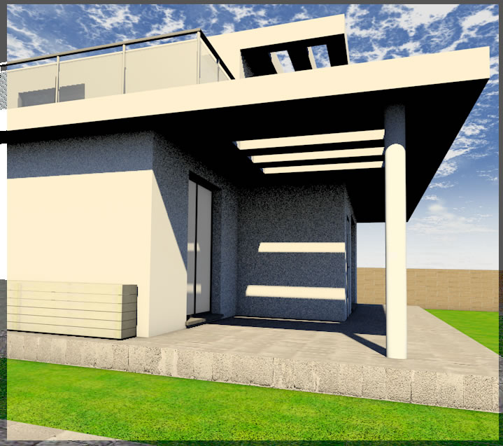

Rieccomi ed ecco il risultato seguendo le impostazioni di Autumnkeys per i parametri dell'Illuminazione Globale e per quanto riguarda l'erba con texture.
Certo la texture erba deve essere di ottima qualità e la mia (cioè quella che ho trovato su web) probabilmente non lo è affatto.
Tuttavia il risultato è sicuramente migliore di prima in quanto il prato sembra meno sintetico e più naturale. L'errore che facevo di attribuire la texture erba all'oggetto Pavimento l'ho capito solo nel momento in cui ho applicato la texture ad un oggetto Piano. Il risultato è di gran lunga migliore! Con la mappatura piana però ho avuto dei problemi mentre il risultato che vedete è ottenuto con quella Cubica.
Quindi ancora grazie ad Autumnkeys per i tuoi preziosissimi consigli di cui sto già facendo tesoro.
Chiedo ancora una cortesia: non è che esiste qualche sito con una buona texture erba che mi posso scaricare? Magari free?
Grazie e ciao
Risultato finale di una porzione di immagine con texture erba applicata ad un oggetto Piano.
