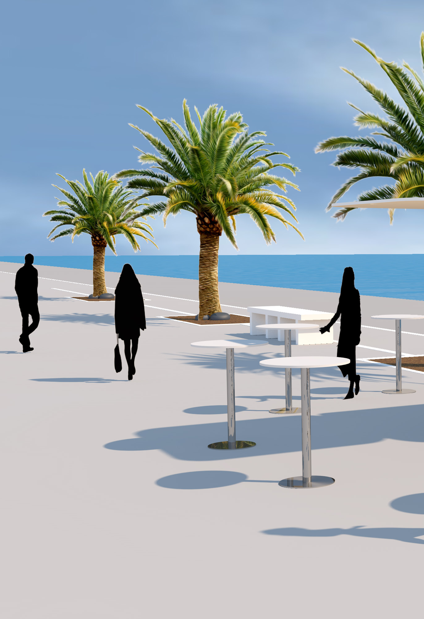

Buonasera,
per la prima volta uso delle immagini al posto di oggetti tredimensionali nella scena di un render (per ottimizzare i tempi visto che devo solo dare l'idea di un progetto)
però mi sono accorta che intorno ai miei oggetto bidimensionali si crea una fastidiosa linea bianca, esiste un sistema per eliminarla? dove sto sbagliando?
io ho vreato dei piani ai quali ho applicato il materiale creato dal livello trasparenza e colore utilizando 2 immagini banca e nera per la trasparenza e dell'immagine colorata nel colore....dove sbaglio?

purtroppo un'immagine così complessa come una palma necessita uno scontorno in photoshop fatto molto bene, sta li il problema :)

la maschera che hai fatto della palma è solo un pelo larga... se la riselezioni, (in photoshop) vai in "selezione", "modifica", "contrai" e la contrai di tanti pixel quanto basta x non vedere quel filetto intorno all'oggetto.
Puoi anche usare il migliora bordo :)
Ma se la maschera in photoshop coincide bene dovrebbe andar bene poi anche in cinema come piano alpha :P :)

Prova nel canale Alpha, dove hai messo giustamente la tex in B&N, a togliere la spunta da Morbidezza e a metterla su Inverti, oppure prima di fare ciò prova a mettere Scala Blur= -100%.
Se non dovesse essere sufficiente non ti resta, come dicono i due illustri utenti che mi hanno preceduto, che agire in PS, sempre sull'immagine in B&N e provare a diminuire il contorno!

ahhhh capito ho una maschera troppo grossolana

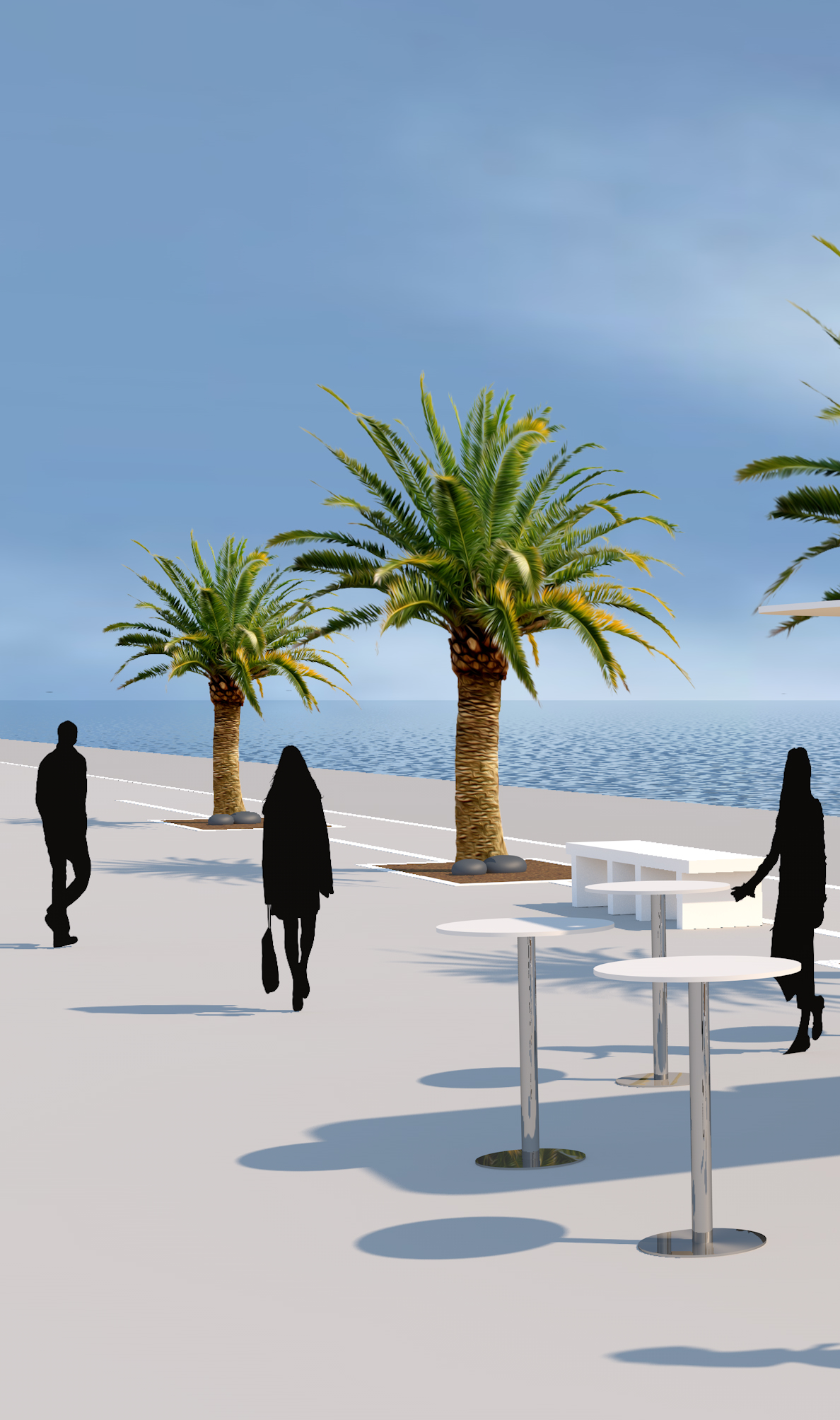

grazie per l'aiuto ce l'ho fatta :)
