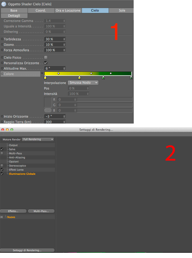

Ho installato da poco la R14 prime. Dovendo finalizzare un file iniziato da un altro con una versione meno recente, all'apertura del file trovo il messaggio secondo cui mancano plug in "illuminazione globale, Cielo, Materiale cielo".
Chiedo cortesemente:

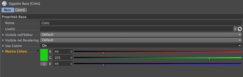

- dove posso trovare nella R14 il selettore colori per la sfumatura del cielo che mi hanno indicato essere stata assegnata al cielo del file (allegato 1). Entro nel pannello "base" ma nel colore dà la possibilità di selezionare un solo colore e non le sfumature
- Come risolvere il problema della IG nei settaggi di rendering: quando clicco su IG non compare nessuna opzione (allegato 2)

Partiamo dal quesito 2: la versione Prime non ha la IG, quindi chiaramente non hai le sue impostazioni.
Quesito 1: personalmente non ho capito......Nello screen che hai postato vedo due colori (giallo e verde) e non uno, percui non capisco cosa intendi quando scrivi "ma nel colore dà la possibilità di selezionare un solo colore e non le sfumature". Agendo sui "rettangolini" puoi regolare la sfumatura, così come cliccandoci sù ti si apre il selettore colori.

Ho spiegato male, mi scuso. Questo screen shot di gialli e verdi che danno la sfumatura appartiene agli attributi del cielo di chi ha iniziato il file che devo terminare. Glielo ho chiesto per orientarmi, ma non ritrovo lo stesso selettore colore negli attributi "cielo" dello stesso file aperto con la mia R14. Spero di essere stato chiaro.

Dimenticavo: ecco lo screenshot del selettore colore di cui dispongo: vorrei sapere dove si accede alla sfumatura come quella indicata prima. Indicativo è per me il fatto che all'apertura del file parla di plug-in cielo, mentre nella R14 lo indica come oggetto base

ciao Jeffroy, il file che stai aprendo è di una versione diversa e/o più vecchia della R14, diverse cose sono state quasi del tutto riscritte e quindi te le segnala come plug-in mancanti. In più nella versione Prime come ti dicevano, non sono compresi nè l'illuminazione globale, nè il cielo fisico (per una lista delle cose presenti nella versione: http://www.maxon.net/products/general-i ... rison.html )
Vray è un motore di render esterno ed dotato della propria illuminazione globale e di cielo fisico (oltre a propri materiali e luci) quindi sì, avresti queste due componenti, sebbene non le stesse di cinema (nel senso che l'errore sul file ti rimarrebbe, dovresti impostare da capo la scena per vray).
Ps. nell'ultimo screen che hai postato, quelli che vedi sono gli attributi base di ogni oggetto (il colore che ti fa scegliere è il colore dell'oggetto in editor e non c'entra niente con il colore del cielo). Prova ad aggiungere un nuovo cielo alla scena invece di modificare quello esistente, che non viene riconosciuto se non come oggetto base.
