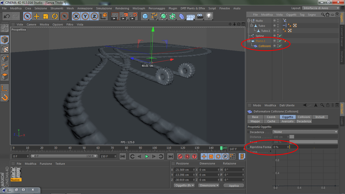

Ho visto il Vertex Map Animator Plugin e lo trovo fantastico, però, senza togliere niente a nessuno (e solo a titolo informativo, perchè in realtà per fare una traccia dettagliata ci vorrebbe una suddivisione mesh molto elevata), si può fare qualcosina anche con il deformatore collisione...
Inoltre impostando la decadenza oggetto su superficie, si può anche ottenere il sollevamento del bordo della traccia...

cappellaiomatto ha scritto:se hai la Studio abilitando semplicemente l'opzione Sub polygon displacement dentro al canale puoi aumentare la suddivisione
Infatti!! intendevo che con la "mia" soluzione si ha il problema della suddivisione (anche se premettendo che si usi un percorso fisso, si potrebbero suddividere solo i poligoni interessati e non tutta l'area.
Con il vertex map animator si ottengono mappe decisamente più dettagliate.
Forse si potrebbe ipotizzare un ibrido tra le due tecniche ... 8-)
