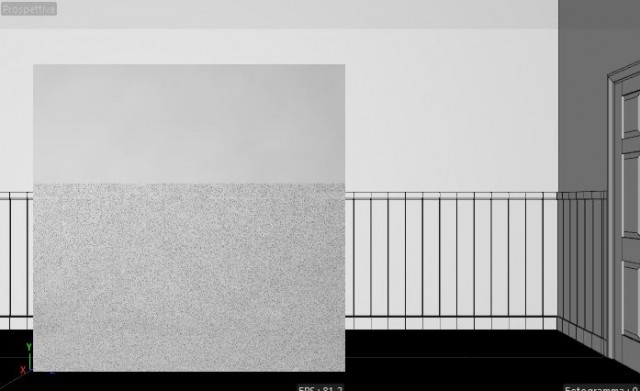

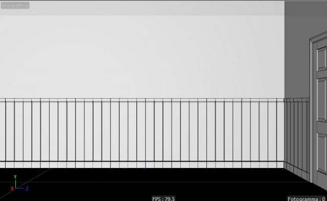

Ciao a tutti, mentre renderizzavo un mio piccolo progetto, dopo aver perso ore a modellare una cornice di legno (ebbene si fò schifo a modellare), noto un graviSSimo disturbo sull'immagine renderizzata. Potreste aiutarmi, posto il prima e il dopo il rendering...Il problema però no è solo la cornice, ma si manifesta anche sul pavimento.
Grazie anticipatamente del vostro aiuto!

Credo sia un problema di sovrapposizioni, ma hai qualcosa di non visibile alla camera?
Messaggi: 10602
Re: Disturbo su immagine
come ha detto simone hai forse una doppia struttura sovrapposta, per caso la parete o la parte sotto della parete e' praticamente alla stessa profondita' del muro? hai per caso doppie superfici nel muro?

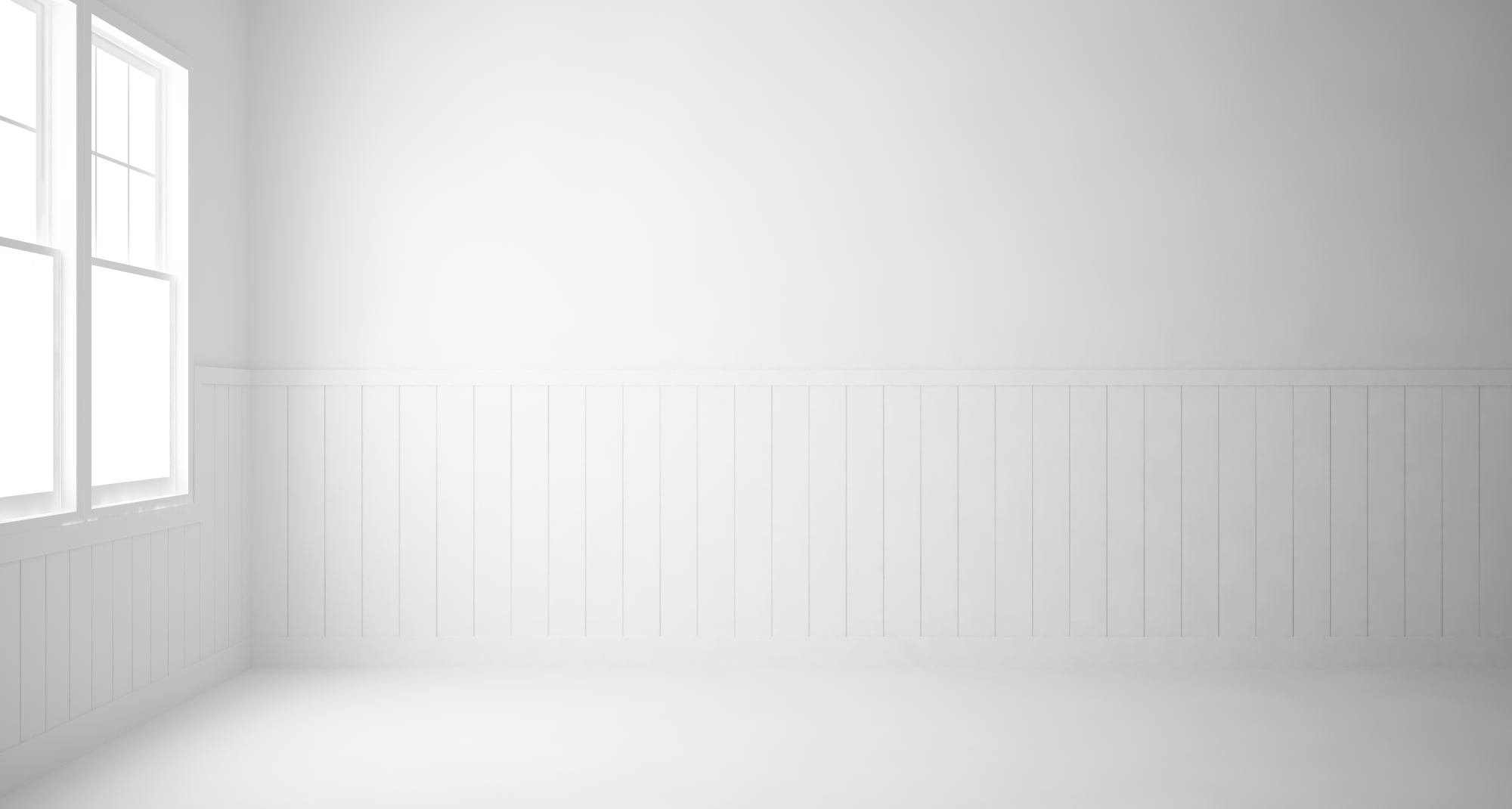

Ciao e grazie per le risposte. Ho rifatto l'intera geometria in cinema 4d (prima avevo esportato da sketchup e poi modificato :shock: ) Il problema si è risolto e alzando di pochissimo i paramentri del Min/Max Rate e dell Hemisferic ho avuto un'immagine pulita e senza macchie.
Questo è il risultato:
Comunque SI, avevo qualche geometria invisibile per non farla comparire alla camera, dato che la stanza è molto piccola, circa 6x3 e la camera fuoriusciva.
Ancora grazie mille e alla prossima. ;)

3ddevid ha scritto:avevo qualche geometria invisibile per non farla comparire alla camera, dato che la stanza è molto piccola, circa 6x3 e la camera fuoriusciva.
immaginavo, lo fa proprio x delle geometrie sovrapposte quel difetto quando si spengono alla camera con il tag, in pratica quel disturbo sono le due facce, muro e rivestimento, che si toccano. Distanziando di un mm o spegnendo al render il rivestimento (la parte nascosta ovviamente), avresti risolto credo. Tanto meglio comunque se la geometria l'hai rifatta in cinema :)
