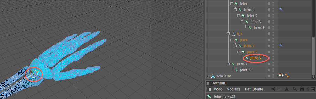

No, vedo tutti i poligoni della mano colorati quando seleziono il joint.3 (vedi immagine "weight").

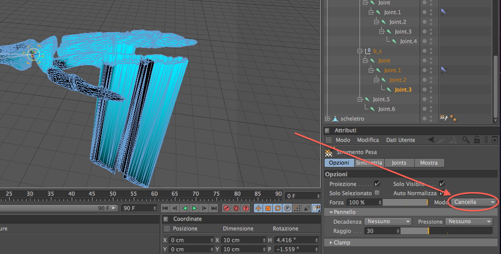

Ho provato a pesare la joint.3 con il modo "cancella" ma mi succede quello che vedi in figura "1", non appena peso i poligoni, questi "si allungano" verso il basso.
Mi succede la stessa identica cosa quando peso le joints delle dita tramite il modo "aggiungi".

Il joint della figura però è relativo alla base della mano... e quelle delle dita?
Per quanto riguarda la distorsione della mesh... se pesi le joints in modalità cancella, in realtà sottrai il peso quindi la mesh tende a tornare nella posizione neutra... non è che hai spostato la posizione delle joints dopo la pesatura iniziale?
Per verificare, disattiva l'oggetto Skin che hai come figlio dello scheletro poligonale (per disabilitarlo premi sulla spunta verde) e vedi se la mesh si sposta.
