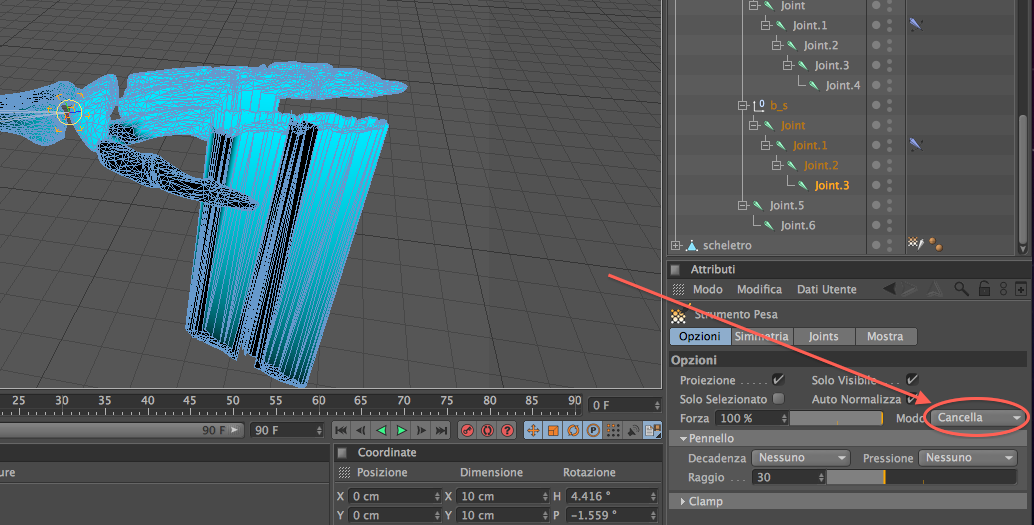

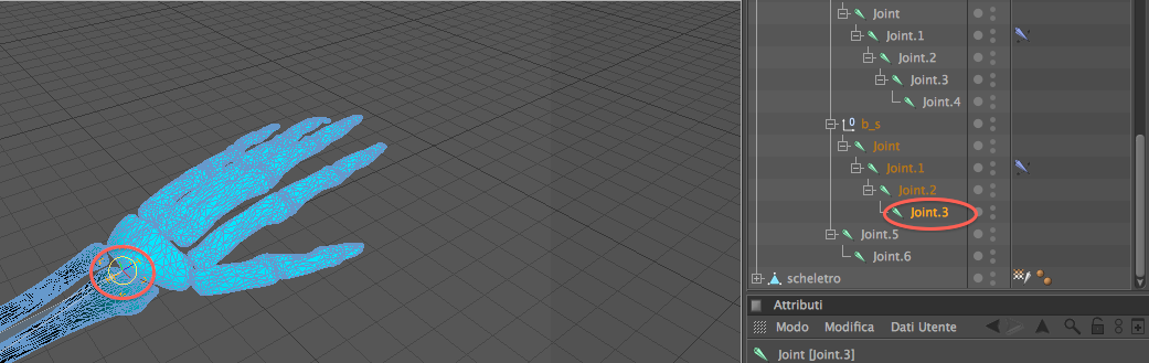

No, vedo tutti i poligoni della mano colorati quando seleziono il joint.3 (vedi immagine "weight").
Ho provato a pesare la joint.3 con il modo "cancella" ma mi succede quello che vedi in figura "1", non appena peso i poligoni, questi "si allungano" verso il basso.
Mi succede la stessa identica cosa quando peso le joints delle dita tramite il modo "aggiungi".

Il joint della figura però è relativo alla base della mano... e quelle delle dita?
Per quanto riguarda la distorsione della mesh... se pesi le joints in modalità cancella, in realtà sottrai il peso quindi la mesh tende a tornare nella posizione neutra... non è che hai spostato la posizione delle joints dopo la pesatura iniziale?
Per verificare, disattiva l'oggetto Skin che hai come figlio dello scheletro poligonale (per disabilitarlo premi sulla spunta verde) e vedi se la mesh si sposta.

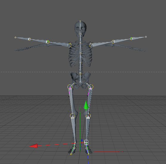

Si, hai ragione! Ho spostato le joints... ecco cosa succede quando disattivo l'oggetto skin!
C'è un modo per riportarle nella posizione iniziale?
Per quanto riguarda le joints della mano, è come dicevi tu, le seleziono ma le dita non diventano colorate.

Con l'oggetto Skin disabilitato (come nell'immagine che hai postato) sistema le joints nella posizione corretta, poi seleziona il Weight Tag del "personaggio" e negli attributi premi il pulsantone Set Bind Pose.
Riattiva l'oggetto Skin e procedi con la pesatura delle dita 8-)
