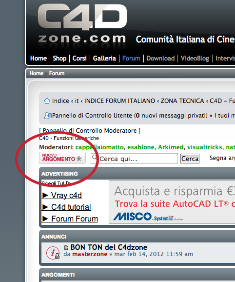

scusa se mi sono inserito in questa discussione nn volevo creare casini, ho cercato di creare una nuova, ma nn sono riuscito.. come faccio a crearne una?
grazie ancora!!

mauriziobergo ha scritto:scusa se mi sono inserito in questa discussione nn volevo creare casini, ho cercato di creare una nuova, ma nn sono riuscito.. come faccio a crearne una?
Nessun problema... comunque per aprire una nuova discussione, entra nel Forum, scegli la sezione adatta (Funzioni Generiche, Avanzato ecc...) e clicca poi sul pulsante "Nuovo Argomento".
