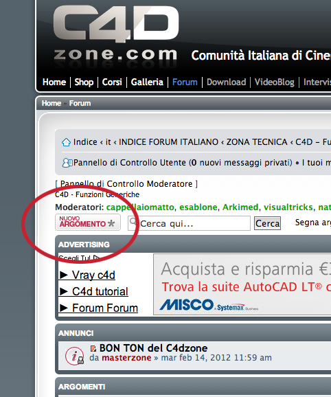

mauriziobergo wrote:scusa se mi sono inserito in questa discussione nn volevo creare casini, ho cercato di creare una nuova, ma nn sono riuscito.. come faccio a crearne una?
Nessun problema... comunque per aprire una nuova discussione, entra nel Forum, scegli la sezione adatta (Funzioni Generiche, Avanzato ecc...) e clicca poi sul pulsante "Nuovo Argomento".
nuovo argomento.jpg (155.79 KiB) Viewed 1305 times
