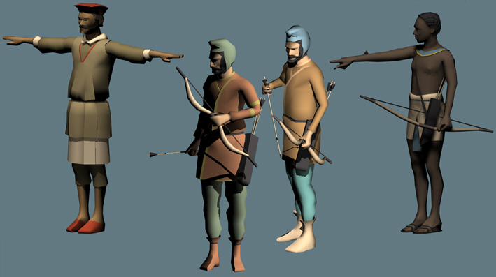

Buonasera a tutti. Sto modellando in low poly i personaggi per le mie navi. Sono molto sintetici e le pose sono in cinematica diretta. Ho provato ad inserirne alcuni e mi sembra che nella confusione siano accettabili. Però, poi ho voluto provare la cinematica inversa, Tutto bene, se non avessi il problema che, attivando i goal posso usare solo le freccie e non riesco ad usare il Rotate tool ( ad esempio per ruotare i piedi sull’asse y ) e devo tornare ai joint. Non è certo un problema, ma sicuramente anche questa volta mi sfugge qualcosa…..o no?

Mi rispondo con un pensierino. Probabilmente le coordinate di partenza non sono allineate nel modo corretto. Sicuramente non sono perpendicolari a World. Nel caso, è possibile sistemarle? Saluti

marinaio ha scritto:Buonasera a tutti. Sto modellando in low poly i personaggi per le mie navi. Sono molto sintetici e le pose sono in cinematica diretta. Ho provato ad inserirne alcuni e mi sembra che nella confusione siano accettabili. Però, poi ho voluto provare la cinematica inversa, Tutto bene, se non avessi il problema che, attivando i goal posso usare solo le freccie e non riesco ad usare il Rotate tool ( ad esempio per ruotare i piedi sull’asse y ) e devo tornare ai joint. Non è certo un problema, ma sicuramente anche questa volta mi sfugge qualcosa…..o no?
Ciao Marinaio,
quando usi la cinematica inversa non puoi ruotare le joints direttamente perché queste seguono i movimenti dei controllers e quindi assumono posizioni e rotazioni idonee per adattarsi appunto alla posizione di questi ultimi... cosa che invece è possibile fare con la cinematica diretta.
Proprio per questo motivo nella realizzazione di un rig spesso si usa creare un setup che preveda uno switch per passare da cinematica inversa a cinematica diretta (e viceversa).
