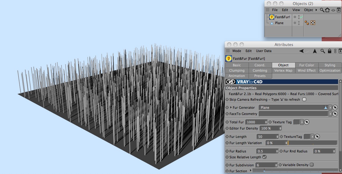

Si ho usato fur e vray ma quando faccio un'anteprima di rendering vedo tutto quando invece lancio proprio il rendering mi compaiono "peli" molto radi

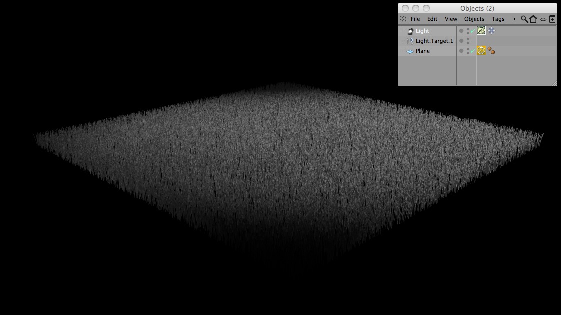

ciao,
ma stai parlando dell'oggetto Fur di cinema4d oppure del tag vrayFur di vray ? il Fur di cinema non è utilizzabile con vray, che ha i propri strumenti per questo compito (VrayFur tag e Fast&Fur). Se applichi il tag VrayFur a un piano e lanci il render ottieni questo:
Cmq se cerchi qui sul forum abbiamo parlato tante volte di vray e hair, fur, ecc.

Ho utilizzato Fast&Fur e facendo la ricerca nel forum ho trovato un altro utente che aveva lo stesso problema e gli era stato suggerito di selezione usa rendering lod per rendering editor nelle opzioni della finestra in cui si fa la preview, ma non riesco ad ottenere alcun render così...
Messaggi: 3568
Re: fur invisibile
strano..anche i passaggi con fast&fur sono semplici, devi solo dirgli su cosa far crescere i peli (un oggetto poligonale qualsiasi, basta non sia una primitiva). Forse è meglio se posti qualche screenshot della tua scena, della lista oggetti ecc, altrimenti è un po' difficile indovinare :)
