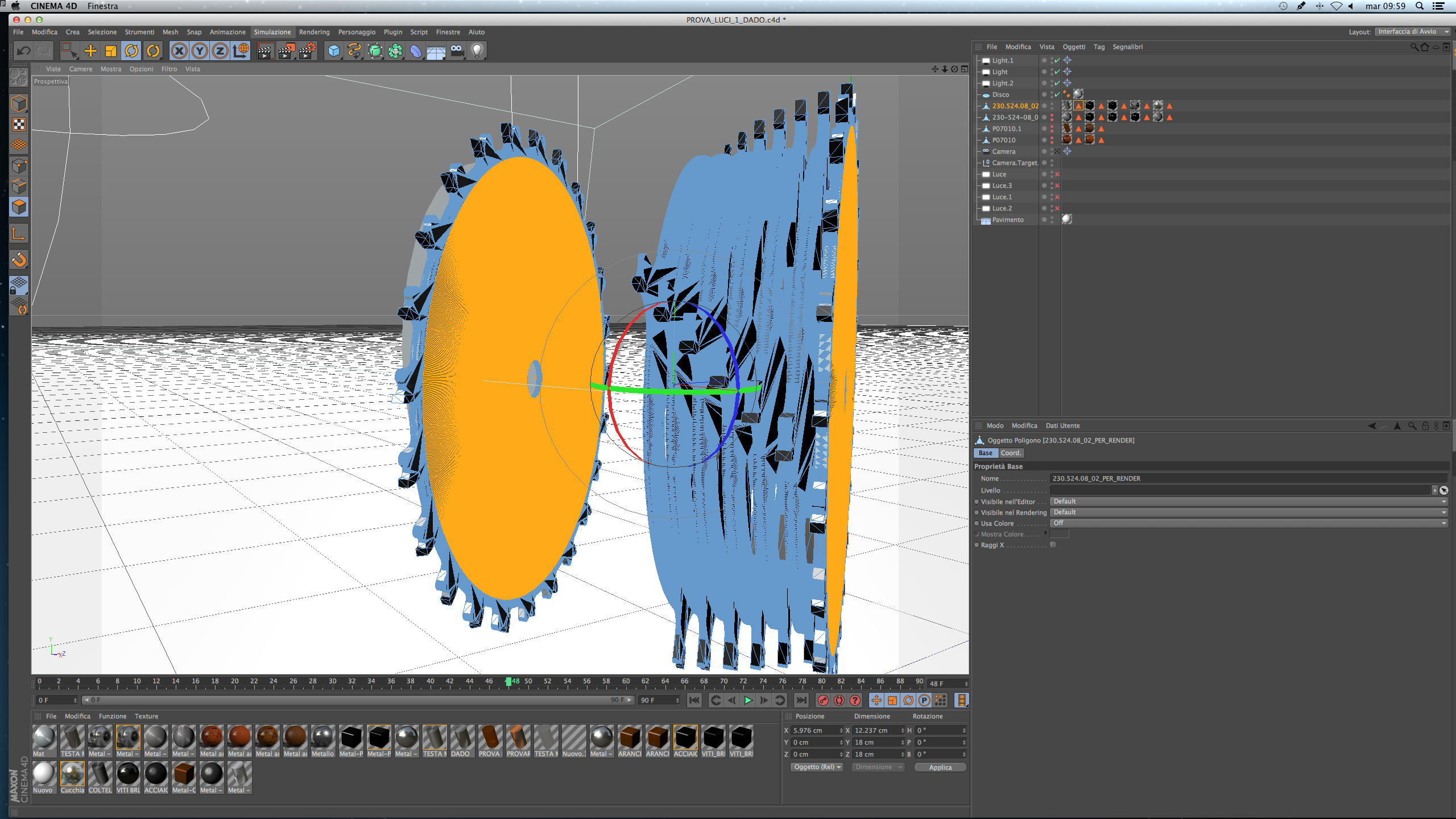

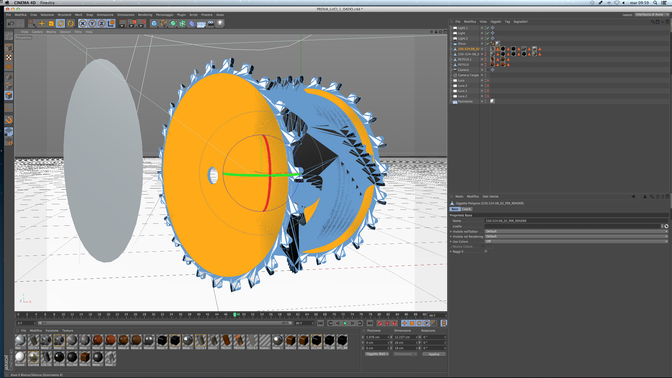

Allora se guardi a ritroso nei messaggi vedrai una snapshot con il disegnosul quale sto lavorando e quindi anche la forma sulla quale ho applicato il materiale, è una lama, è stata fatta dal nostro ufficio tecnico in .stl da solid edge.
Ti allego anche delle altre immagini per renderti conto.
Inoltre ho provato anche a creare un disco e ad applicarci il materiale, ma niente, o grigio o se avvicino la luce, a righe orizzontali.
Spero di essermi fatta capire, grazie in anticipo :)

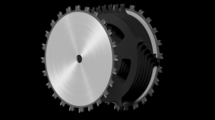

Allora, spero di riuscire a farmi capire.
Il problema era nell'applicazione del materiale rispetto agli assi XY. Cioè ho dovuto invertire i valori della rugosità X con Y nella Anisotropia, proprio perchè invece di darmi dei cerchi concentrici sulla superficie della lama su cui avevo applicato il materiale ottenevo delle righe orizzontali nette. In questo modo ho ottenuto il risultato sperato (in allegato).
