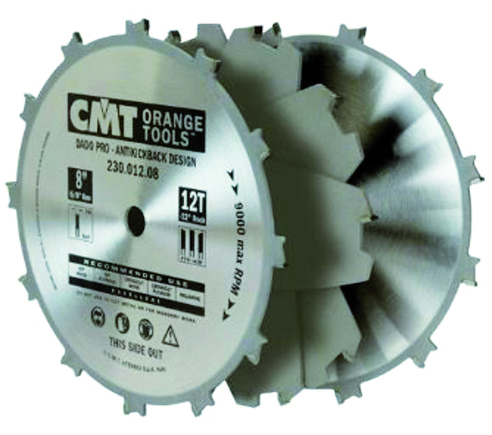

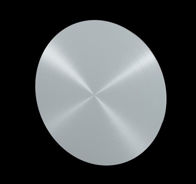

Devo dare vita ad una lama circolare e sto impazzendo con i materiali. La vorrebbero pulita e quindi diventa un disegno piatto, ma al tempo stesso più vera...insomma...
Vi allego due immagini una è una foto un pò datata, ma il genere è quello, un'altra è la prova che ho fatto sull'articolo che serve.
Quello che vorrei ottenere come potete vedere nella foto è quel materiale con tanto di riflessi raggiati e quella specie di pulviscolo (chiamiamolo così) circolare (cioè che segue la circolarità della lama) che si nota su tutta la superficie, ma non in maniera troppo evidente...
Non so se mi sono spiegata, ma spero possiate aiutarmi.
Il materiale finora utilizzato è Metal - Stainless Steel Brushed Radial per la lama esterna che è quella dove riscontro il problema. Le luci utilizzate sono delle luci area e sono tre, una davanti e due ai lati.
Grazie in anticipo a chi mi vorrà dare una mano!!! ;)
questa foto contiene il materiale che vorrei ottenere e cioè quello grigio frontale della lama

la mia prova è questa allegata
62VAMPIRO
Messaggi: 3807
Re: Materiale per lama circolare
Messaggio da 62VAMPIRO »
Mah....se rileggi il tuo post ti accorgerai che ti sei risposta da sola :) :) :) . Ovviamente bisognerà fare più di qualche prova (difficile centrare al primo tentativo i giusti settaggi), ma di base il tuo materiale và già bene, e questo è il punto di partenza. Poi: per i riflessi a raggiera, un Gradient in modalità radial (questo parametro lo trovi tra gli attributi dello shader Gradient) e per il pulviscolo è chiaramente un Noise. In altre parole: un materiale a cui si attiva un Layer e poi i vari "livelli" uno per il Gradient e uno per il Noise da fondere con un adeguato blend mode. Sicuramente c'è da lavorarci sù non poco per trovare i giusti settaggi, però credo che questa sia la base da cui partire.......

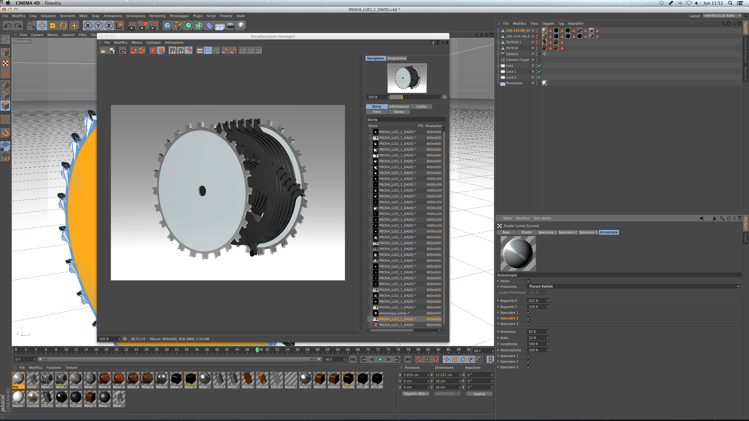

Allora, provando a inserire lo stesso materiale fornito da "visualtricks" (grazie per avermelo messo a disposizione! ;)) il risultato applicando il materiale nudo e crudo come scaricato è questo che vedete:

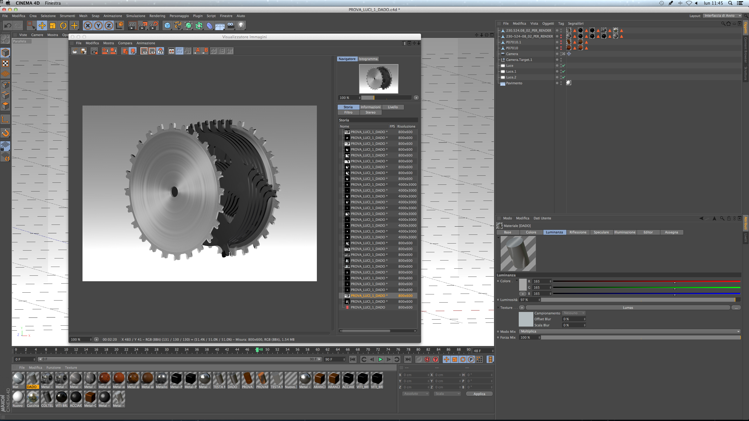

Mentre utilizzando lo stesso materiale che avevo e riportando tutti i valori del LUMAS del materiale di "visualtricks" il risultato è questo: va bene, ma le righe sono sempre troppo evidenti...

Ciao, prova a abbassare i valori di specular1-2-3, puoi anche provare a spegnerne uno o due di specular. Oppure abbassi il valore ampiezza nel tab anisotropic.
