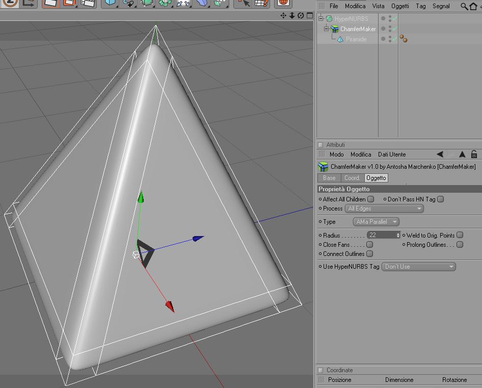

A futura memoria, ti ho fatto una prova usando: piramide (parametrica!), il plugin che ti cosigliavo settato come vedi, e il tutto sotto una HN. Penso sia il metodo migliore e.. davvero veloce! :P
edit: dimenticavo che ho aggiunto un tag phong, che la piramide ne è sprovvista.. a testimonianza della figura rognosa!
..Alè! C4d-Rhino: 1-0!?? Però non so' per la partita di ritorno.. in modellazione Rhino è forte come il Real in casa!!! :lol: :lol:
Buon lavoro! ;)
