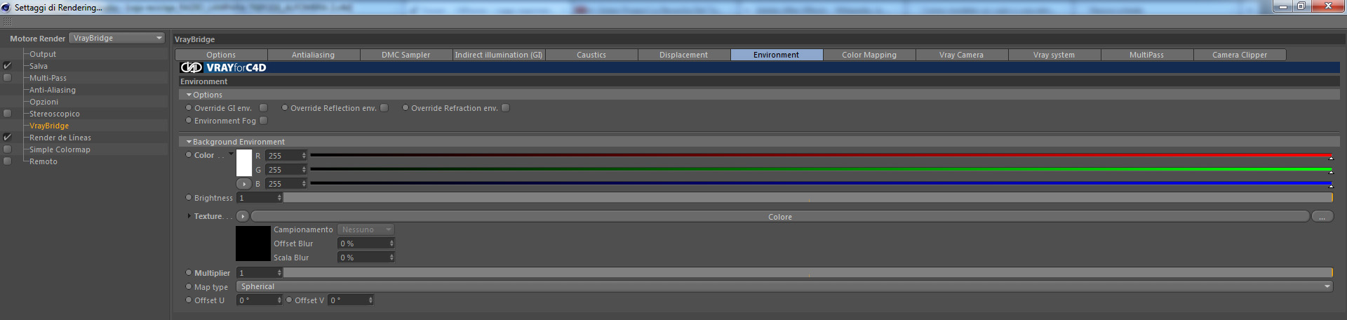

Avevo da parte una serie di modelli fatti interamente in C4d avanza tempo durante l'anno e con la scusa di modellare una radio che mi colpì per il design retrò ho tirato fuori un ambientazione abbastanza semplice ma con delle luci che mi hanno un pò fatto ammattire e che non mi convincono del tutto
A voi l'ardua sentenza, come sempre giù con le critiche e i consigli :idea:
Radio in questione (senza impostazioni di luci)
ambientazione che come si vede è ancora in corso.
parametri lasciati standard
Asus G750JX i7-4700HQ , 16G RAM, GeForce GTX 770M, 1400x1050 pixel, tempo di render circa 17 minuti

PS un problema che noto e non so come risolvere sono i peli che attraversano gli oggetti :(

ragazzi qualche consiglio su come risolvere il punto dei peli ai bordi delle riviste e del cuscino?

Ripeto la domanda..come li pettino i peli del tappeto fatto con Fast&Fur ??? :(
cesgimami
Messaggi: 2962
Località: Cattolica rn
Re: WIP radio Tivoli
Messaggio da cesgimami »
non credo tu possa pettinarli,credo tu possa però decidere di di creare una mappa in bianco e nero dove non vuoi che crescano i peli,se no quando sei sicuro dove mettere i libri,premi tasto c sul fur e lui si converte in poligoni,cancelli quelli che sono sotto i libri e anche quelli che non vedi nell'inquadratura.Se ci fossero altre soluzioni oltre hair mi piacerebbe saperlo. ;)

cesgimami ha scritto:non credo tu possa pettinarli,credo tu possa però decidere di di creare una mappa in bianco e nero dove non vuoi che crescano i peli,se no quando sei sicuro dove mettere i libri,premi tasto c sul fur e lui si converte in poligoni,cancelli quelli che sono sotto i libri e anche quelli che non vedi nell'inquadratura.Se ci fossero altre soluzioni oltre hair mi piacerebbe saperlo. ;)
bell'idea!!! muchas gracias :lol:
