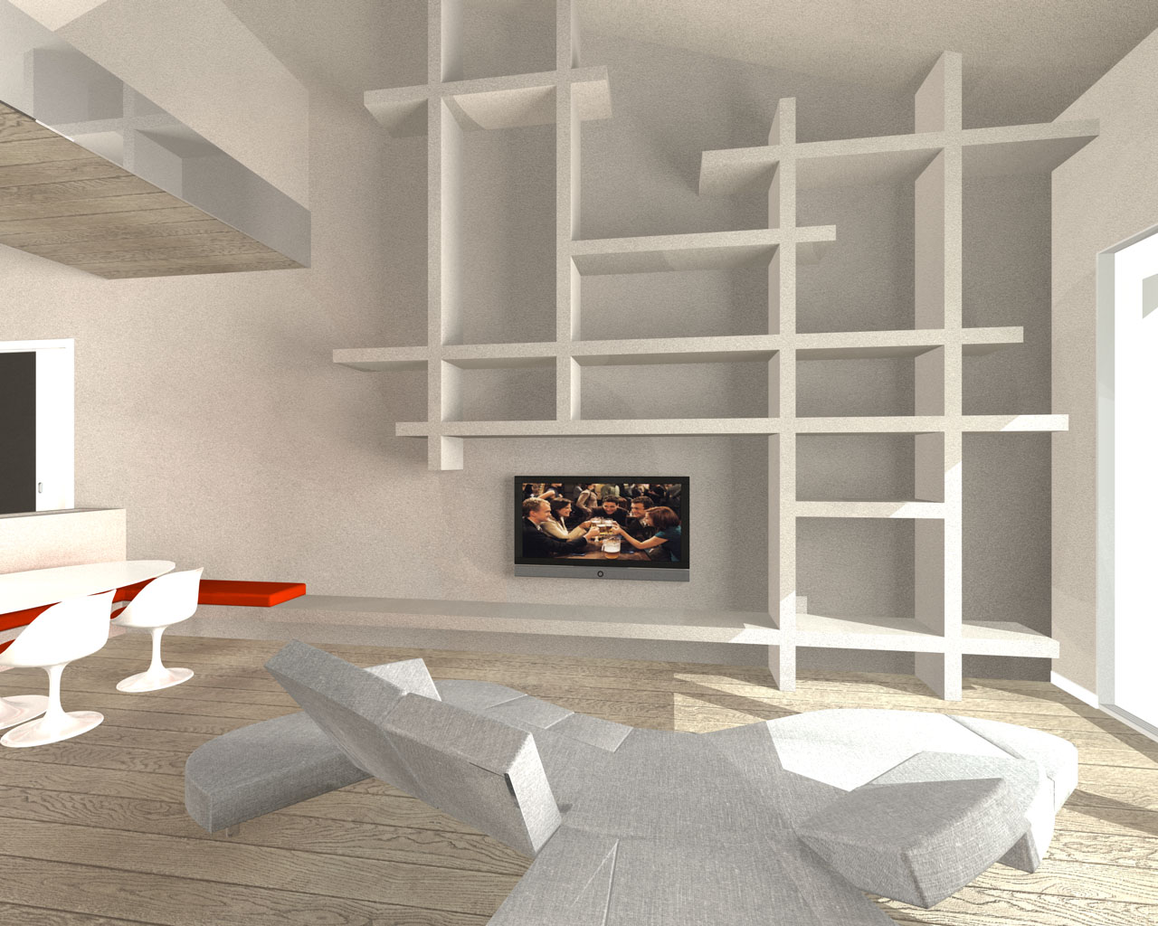

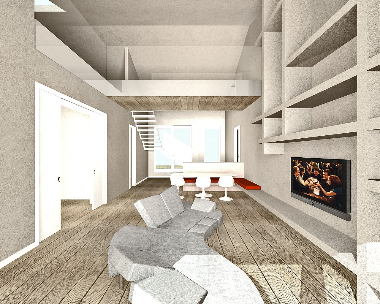

Ciao a tutti, sto renderizzando un'interno e volevo rendere la scena un pò migliore dal punto di vista della resa, il risultato attuale è quello che vedete, che con un pochino di ps migliora, ma vorrei sapere se c'è modo, su quali aspetti e come lavorare per migliorare l'effetto fin qui ottenuto.
Per le luci ho utilizzato una omni che simula il sole con ombra netta e delle area con ombra area nelle finestre...avevo messo l'ombra area anche al "sole" ma i tempi di rendering erano infiniti quindi ho messo la netta che però mi sembra appiattisca un pò anche l'effetto delle luci area...
Per quanto riguarda i materiali, a parte il vetro che fa schifo e che ho già sostituito, per il resto il parquet e l'intonaco non mi sembrano male, ma l'effetto finale è quel che è...
Non uso v-ray e ho una release piuttosto vecchiotta di cinema!
Che posso fare? Consigli, idee, tutto ben accetto!
Grazie

con un pò di ps arrivo a questo...
La luce area della finestra alle spalle della camera brucia l'immagine di fronte, si può evitare?

Ciao, quale versione di c4d hai? praticamente ad ogni versione cambiano parametri e settaggi.. quindi conviene sempre posare anche quelli!
Comunque, non usare assolutamente la luce omni per simulare il sole; è vietato da tutti i programmi 3d della galassia!! :lol:
A parte la scarsa resa fotorealistica ma anche perchè la luce del sole produce dei raggi praticamente paralleli, mentre la omni è assimilabile ad una fonte puntiforme, grossomodo come una lampadina! Anche le ombre nette non aiutano affatto. Forse c'è anche Occlusione Ambientale? Sembra esserci la classica sporcatura. Per le luci bruciate il color mapping dovrebbe risolverti il problema.
In generale per una buona resa fotorealistica, oltre ad oggetti ben modellati, servono: una buona gestione delle luci, materiali di buon livello e parametri di rendering adeguati. Se uno di questi viene meno il risultato potrebbe non essere soddisfacente; e si tende a guardare i soli parametri di rendering ma forse i primi due sono maggiormente importanti...
Bye! ;)
