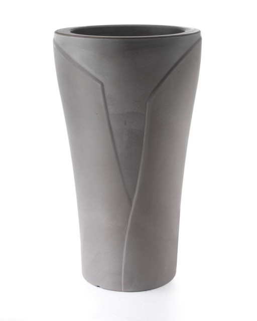

Di seguito riporto una foto del vaso che devo modellare

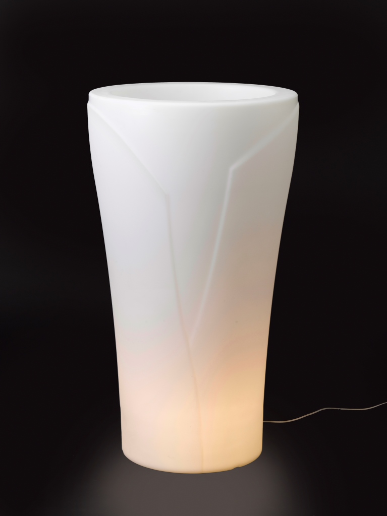

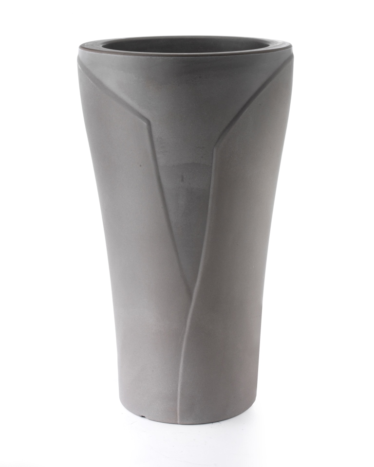

Ti farò sapere come va e se casomai ho dubbi spero di poter contare ancora sul tuo aiuto, nel frattempo vorrei chiedere se per caso con la funzione estrudi è possibile poter variare lo spessore di estrusione da un lato all'altro (ad esempio nella parte bassa del rilievo di sinistra uno spessore di 0,5 cm e nella parte alta 1 cm) posto un'altra foto del vaso dove forse si nota meglio il rilievo
inoltre tu mi dici di tagliare il cilindro a metà per dopo usare la simmetria, però nella realtà il motivo in rilievo nella parte posteriore del vaso non è uguale a quella frontale, per esempio il rilievo che adesso vedi a sinistra (e cioè quello che in teoria finisce sotto al rilievo di destra) nella parte posteriore del vaso diventa il rilievo di destra (in poche parole è simmetrico al contrario..), spero di essermi spiegata... ;)

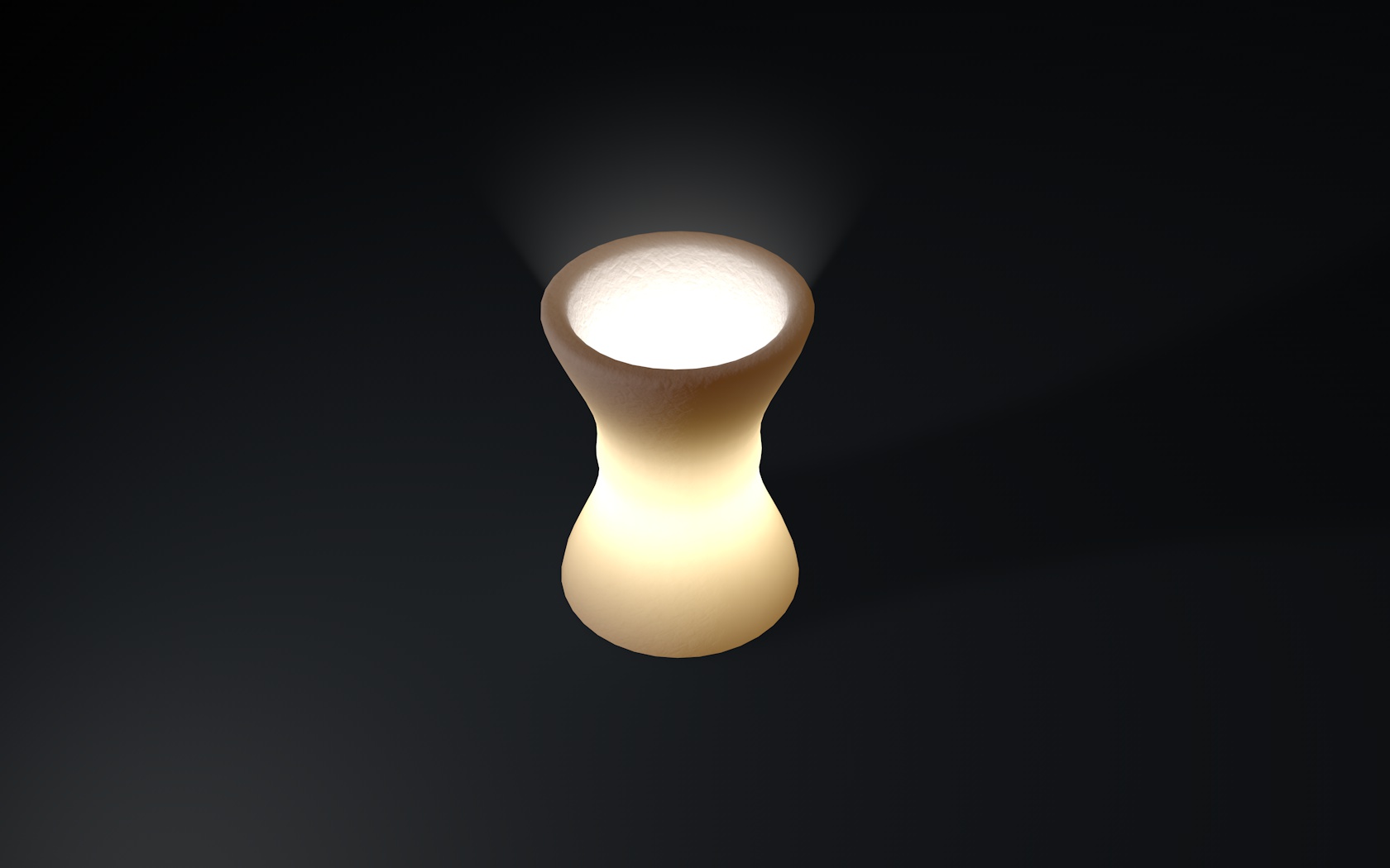

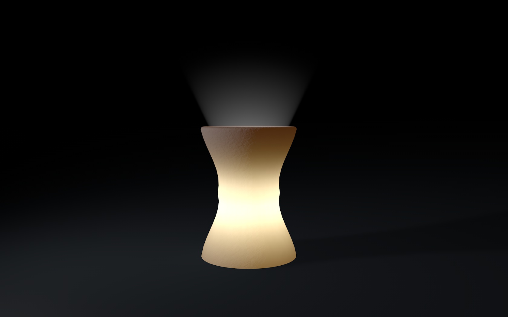

Eva84 ha scritto:Poi volevo farti i complimenti per il materiale, è molto verosimile, come l'hai fatto?
Su questo non posso esserti molto utile, sono una capra per quanto riguarda materiali illuminazione e cacchi vari, :roll: , anche perché tutto dipende dal motore che usi per renderizzare, per quello che ne so, dovresti usare un materiale SSS ( SubSurface scattering ) per ottenere l'effetto traslucido, io ho usato il canale luminanza ed il canale trasparenza, ma anche se l'effetto e gradevole, non penso sia la soluzione giusta....
[ Aggiunto ]
Diciamo che +o- il materiale dovrebbe essere così, ti aggiungo anche il file .c4d
...Se hai dubbi, chiedi pure...
SSS material.rar
(124.23 KiB) Scaricato 125 volte

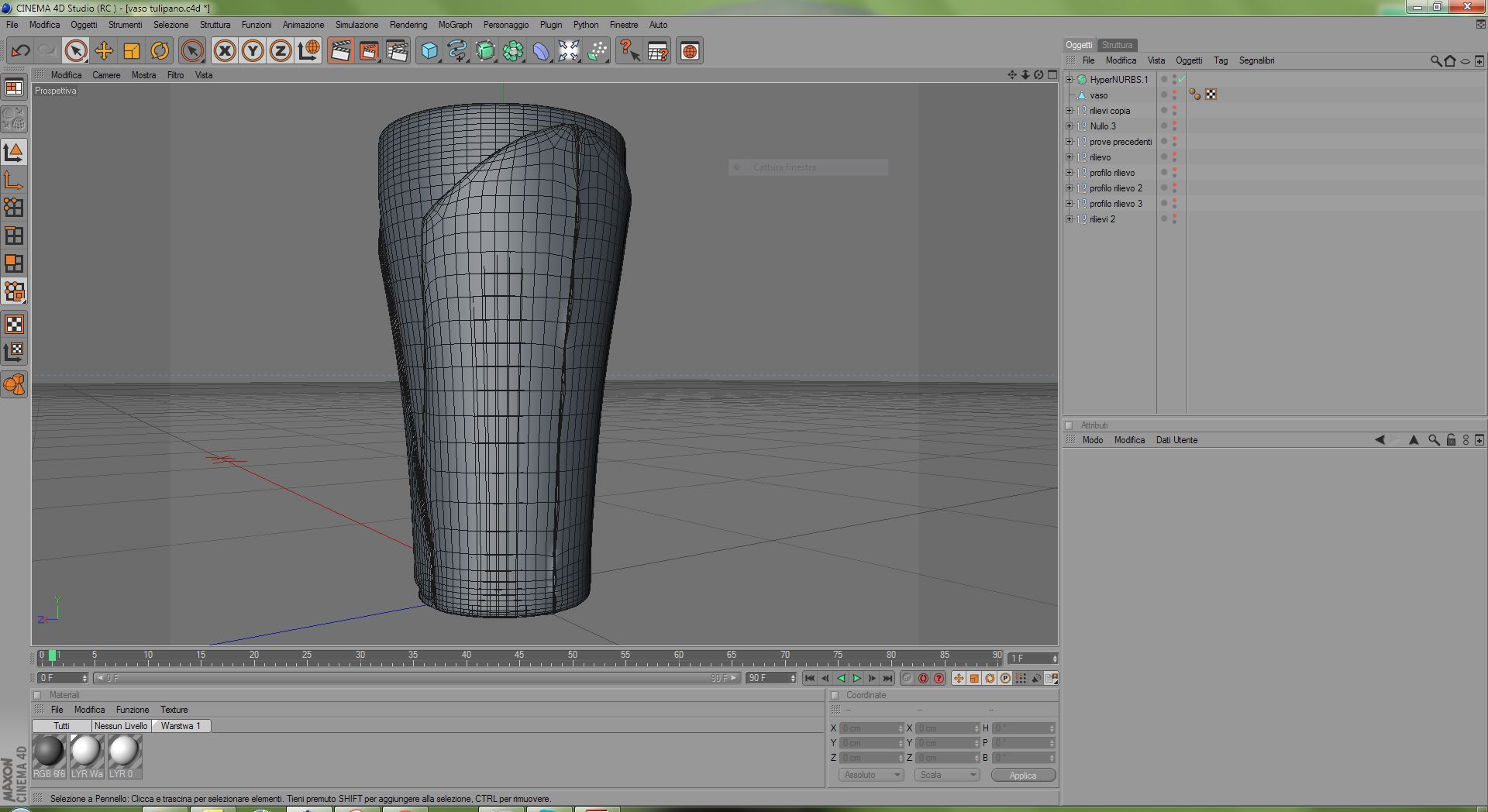

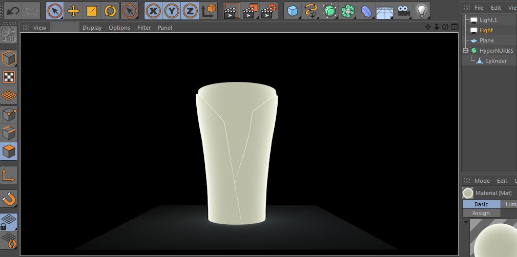

Allora... ho provato a vedere il risultato del mio lavoro di ieri e devo dire che è uscito una mezza schifezza... :roll:
e l'hypernurbs di certo non aiuta...

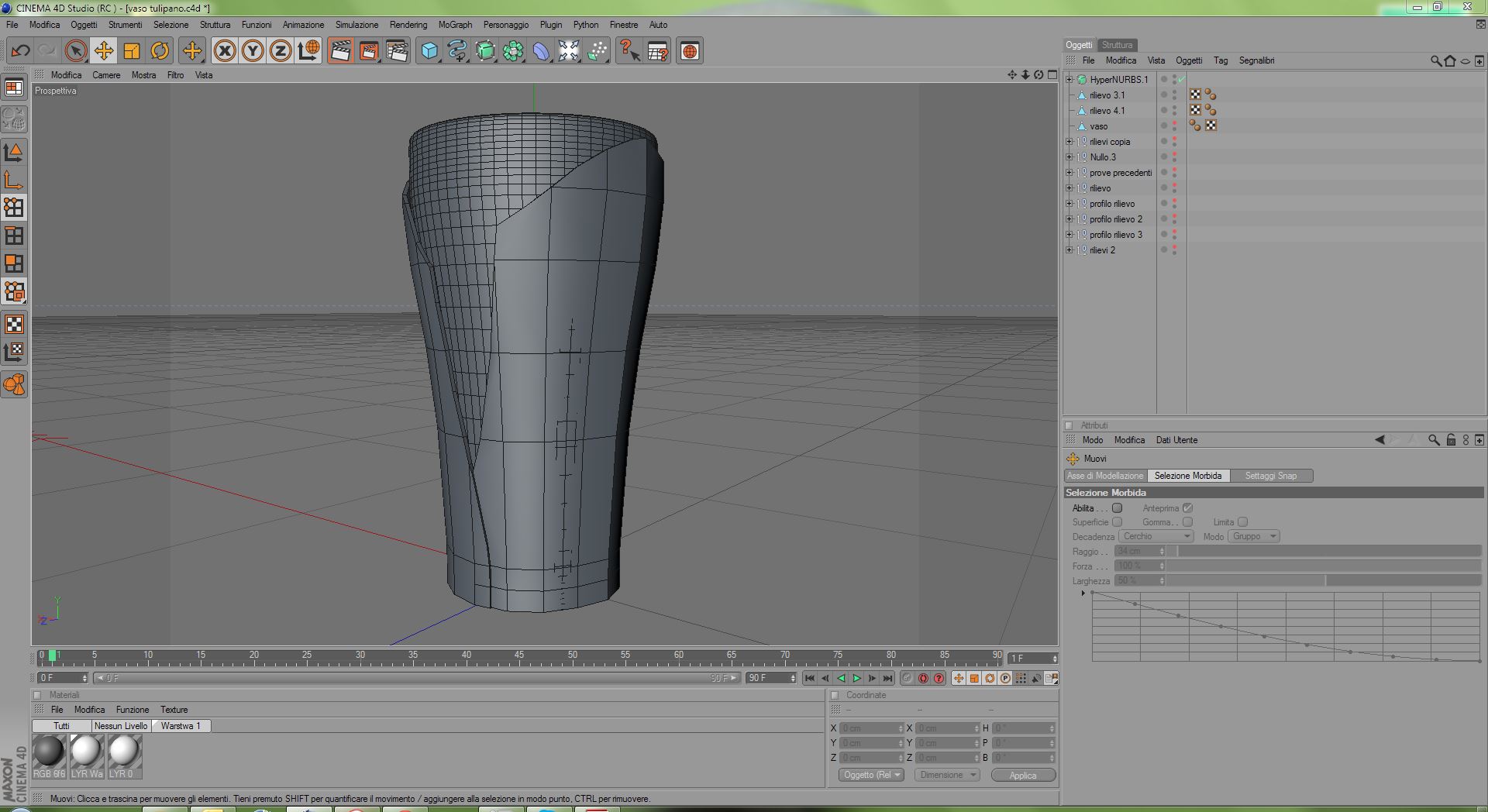

il vaso di base non è venuto male e da solo potrebbe anche starci, peccato che il rilievo si adatta bene solo se lo tengo fuori dall'hypernurbs... che rimane però tutto spigoloso...
Ovviamente c'è qualcosa che non funziona e adesso provo a rifare da capo tutto il rilievo e vediamo se il risultato migliora...
Qualche idea del perchè è venuto così male?
